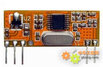

产品名称: 高灵敏度高性价比超外差接收模块RXB7
型  号: rxb7
产品特性
(1)接收灵敏度达到-112dBm;
(2)工作频率:315 MHz;433.92 MHz; 868.35 MHz;914.5 MHz (特殊频率可以根据客户  要求定做)
(3)电源电压输入范围:3.6V-5.8V;
(4)低电源功耗, 3.3V @ 433.92MHz, 6.0mA/ 3.3V @315MHz,4.8mA;  持续数据传输速率至10kbps的(曼彻斯特编码)
(5)电源使能模式时功耗可以做到最低50nA;
(6)良好的选择性和杂散辐射抑制能力,易于通过CE/Fcc国际认证;
(7)良好的本振辐射抑制能力,可多个接收模块一起工作(即单发多收)且不会互相干扰,一起使用不影响接收距离。
(8)温度范围:-40-85℃  即使在恶劣的环境温度下也能正常工作。
应用范围
(1)汽车遥控门开关(RKE);
(2)遥控开门机;
(3)无线安防报警器;
(4)遥控窗帘机;
(5)无线工业控制器;
(6)无线数据传输。
