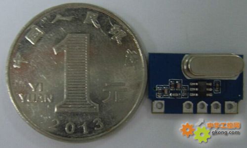

产品名称: 超外差接收模块
型  号: RXB52
RXB52超外差无线接收模块,采用法国品牌射频无线数据传送接收芯片,是一款性价比
较高的ISM 频段的接收模块。具有较高的接收灵敏度、体积小、低廉的价格,使得一些小体
積的可以产品摆脱因为空間原因,提高了无线产品的稳定性及可靠性,改善了产品的品质与
形象加强了产品竞争力。无需外加任何电路即可以做到无线信号输入到数据信号输出。用户
只需要外加简单的数据解码电路,即可轻易实现无线产品的开发。
2. 产品特性
(1)接收灵敏度达到-110dBm;
(2)工作频率:315 MHz;433.92 MHz; (特殊频率可以根据客户要求定做)
(3)电源电压输入范围:3.6V-5.5V;
(4)低电源功耗, 5.0V @ 433.92MHz, 7.2mA;5.0V @315MHz,5mA; 持续数据传输速率
至2.4K 曼砌斯特編碼
(5)良好的选择性和杂散辐射抑制能力,鏡頻抑制可以達到20dB
(6)良好的本振辐射抑制能力,可多个接收模块一起工作(即单发多收)且不会互相干扰,
一起使用不影响接收距离。
(7)温度范围:-20-70℃ 即使在恶劣的环境温度下也能正常工作;
(8)17.45×10.8×5.00(mm)
