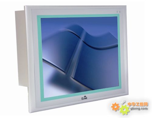

研祥PPC-1561V 是一款配置15”高亮LED显示屏的低功耗工业平板电脑,整机采用无风扇超薄设计,拥有丰富的I/O 接口,比如,支持双PCI扩展,同时增加Wifi/3G功能,广泛应用于工业自动化生产线、药品食品加工、环保监测、医疗器械、光伏设备、烟草、橡胶机械、等测控领域。
详细介绍
产品特点
  • 高性能Intel 双核CPU,无风扇整机设计.
  • 15英寸高亮工业级显示屏,前面板面膜可防止视觉疲劳.
  • 拥有6个串口,双PCI插槽,超强扩展能力
  • 支持工业wifi和3G功能,用户使用更加灵活
  • 兼容CF卡和硬盘,硬盘采用抽拉设计,易更换。
  • 电源端子处预留远程开关机功能,方便客户引出开关机键.
  • 支持BIOS杀毒、硬件一键还原和备份,保重数据安全
  • 量身打造符合自动化领域的结构外观
  • 前面板达IP65防护等级
