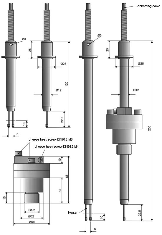

特点:
1.插入式安装,适合dn15dn3000的管道
2.无可动测量部件
3.在低风速测量范围下有良好的线性和灵敏度
4.测量质量流量,和温度和压力无关
5.大风速范围0.6-200m/s,风量范围:100nm3/h~1,500,000nm3/h
6.精度< 1%的测量值(当 > 5m/s),或者 < +/-0,1m/s( 当<5m/s
7.1%的重复性
8.探头最高耐温度500°c,看探头外形以及尺寸
技术参数:
测量原理:热扩散原理
测量介质:空气,压缩气体,纯净的气体,尾气,风
测量范围:风速0.6-200m/s,风量:100nm3/h~1,500,000nm3/h
测量精度:<1%的测量值(当>5m/s),或者<0.1m/s(当<5m/s)
工作温度:最大500°c
过程连接:g½螺纹,可选隔离球阀
探头材料:不锈钢
探头长度:标准为120mm/250mm,可定制
工作压力:1.6mpa,最大10mpa
输出信号:0–10vdc或者0/4–20ma,继电器(可设定),脉冲
供电:12vdc(无隔离),115-230vac,18–36vdc,9-18vdc(隔离)
计算机接口:rs232接口
人机接口:25键键盘
防护级别din 40 050:变送器:ip67,探头:ip67
显示:lcd点阵,16x4字符
显示内容:质量流量,累积;体积流量,累积;温度
数据存储:nvsram
变送器外形尺寸:150x150x63mm,另一种可选
