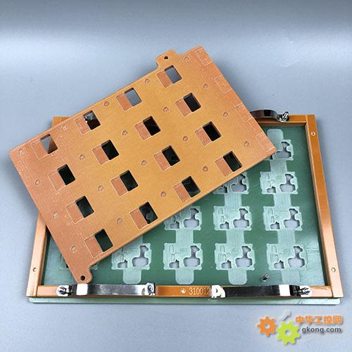

波峰焊治具的核心材料及特性
波峰焊过炉治具(俗称过锡炉治具/载具)是电子制造中用于支撑PCB板、保护敏感元件并确保焊接质量的专用工具-5-6。以下从材料特性、设计要点、制作规范、使用维护四个维度进行全面介绍。
一、核心材料及特性
耐高温过炉治具主体材料需满足以下性能要求
  • 耐高温性:长期耐温≥260℃,短时耐温可达350℃
  • 热稳定性:低热膨胀系数,高温下尺寸变化小
  • 防静电(ESD):表面电阻10⁶~10⁹Ω,防止静电击穿敏感元件
  • 机械强度:具备足够的刚性和韧性,不易变形或破裂
  • 耐腐蚀性:抵抗助焊剂和清洗剂的化学侵蚀
  • 低吸水率:防止吸湿后高温鼓泡分层
目前应用最广泛的两种主流材料对比如下:
对比维度 合成石(碳纤维板) 玻纤板(FR-4)
成分 玻璃纤维+防静电高机械强度树脂 玻璃纤维布+环氧树脂
耐温性能 短时350℃,持续260℃ 短时280℃,持续220℃左右
热变形量 极小,尺寸稳定性优异 较大,长期使用易翘曲
使用寿命 5000~10000次- 相对较短
价格成本 较高 较低
适用场景 高要求、大批量、精密产品 小批量、预算有限、要求不高的产品
