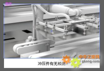

冲压后的钣金件通过检测也是同样逻辑。传感器安装在输送线或皮带间隙处,用来判断冲压件是否到达、是否通过,为下一步取料、转运或分拣提供信号。
汽车产线里的“确认动作”,为什么离不开接近类传感器?
这些检测点很小,但一旦缺失,整条线的节拍就容易被打乱。

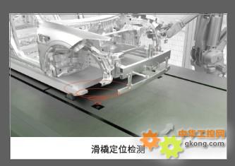

到了焊装车间,白车身开始成形。车身通过滑橇进入工位,夹具定位,机器人再进行焊接。这里对位置的要求更高,工件如果没有到位,焊点就可能偏移,后面装配也会受影响。

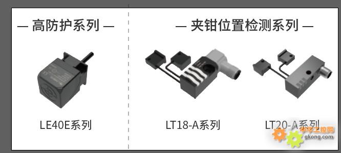

滑橇定位检测就是典型应用。传感器安装在定位点附近,检测滑橇是否准确到达工位,作为机器人启动或工位放行的联锁信号。LE40E 系列这类高防护接近传感器,就适合用于焊装现场的定位判断。

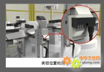

夹钳位置检测也很常见。夹钳打开、闭合、夹紧,每一步都需要确认。LT18/20 系列可用于检测夹钳的两个极限位置,帮助系统判断夹具动作是否完成。

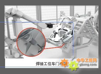

还有车门、侧围等部件的上件检测。通过 LR12X-A、LR18X-A、LR30X-A 等电感式传感器,可以判断金属工件是否装夹到位。对焊装来说,这不是简单的“有没有信号”,而是关系到焊接质量和设备安全的基础判断。

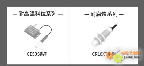

在电泳或浸涂工艺中,槽体液位需要保持稳定。液位过低,可能影响浸涂效果;液位异常,也会影响后续工艺。这里可以使用电容式传感器,例如 CR18XT、CE53S 系列,对液位或非金属介质进行检测。

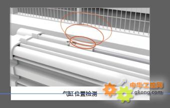

输送机构上的气缸位置,也需要可靠反馈。气缸是否伸出、是否复位,决定着挡停、张紧、定位等动作能不能继续。FN04 系列磁性传感器可用于气缸活塞位置检测,让执行机构形成动作闭环。
