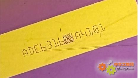

本次测试样品为玻璃基材 DM 码,码体尺寸仅0.81mm×0.81mm,条码精度 0.045mm,需要承载 12 位字符信息。和常规 12mm 二维码相比,该微型码肉眼几乎难以分辨,再加上玻璃材质透光反光、雕刻纹路浅,常规读码设备受镜头、光源、算法限制,无法捕捉码体细节。微型码广泛应用在光学器件、精密芯片载体上,一旦识别失效,整条产线的数据链路就会断裂,给企业带来直接经济损失。

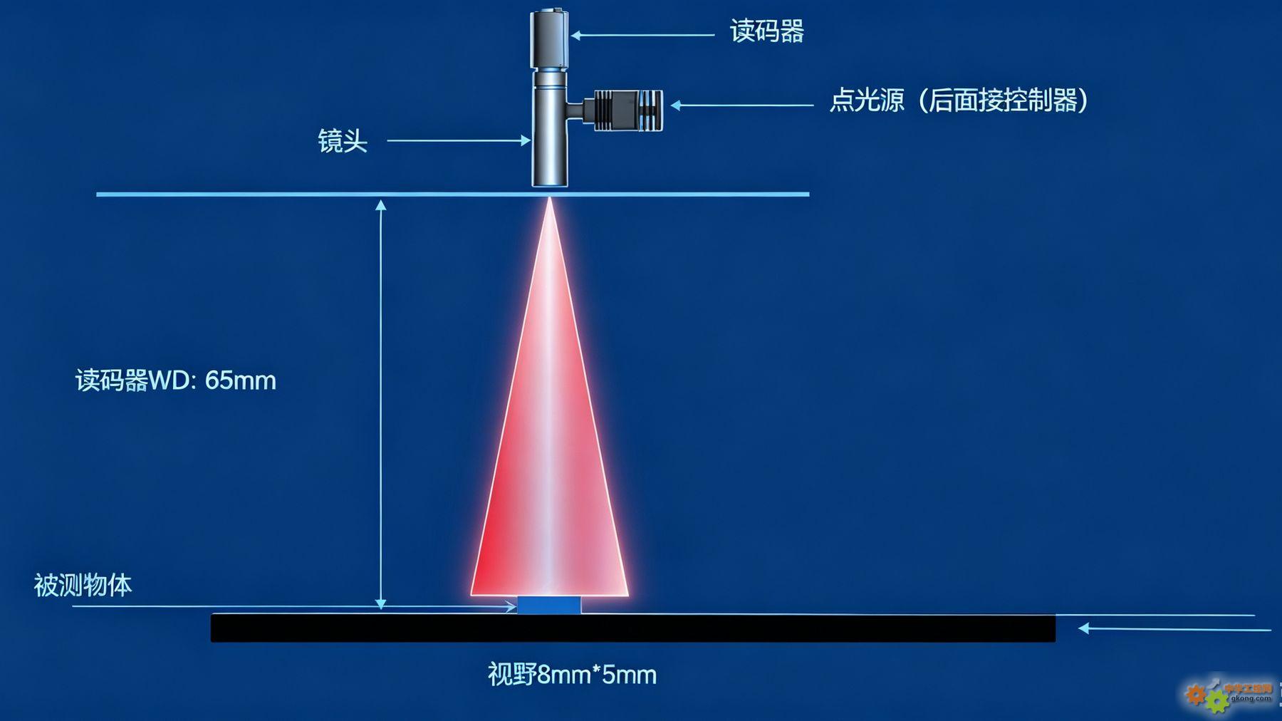

针对该复杂工况,兰宝采用PIDM2023XCV(230 万像素)读码器搭配 65mm 专用镜头 + 外置点光源的整套方案。整套硬件组合分辨率优于 3 像素 / 模块,满足 18×18 矩阵微型 DM 码识别需求;工作距离 65mm,有效视野 8mm×5mm,适配产线静态读码安装空间。专用镜头消除成像畸变,外置点光源改善玻璃材质反光问题,提升雕刻码纹成像对比度,保障图像细节完整输出。

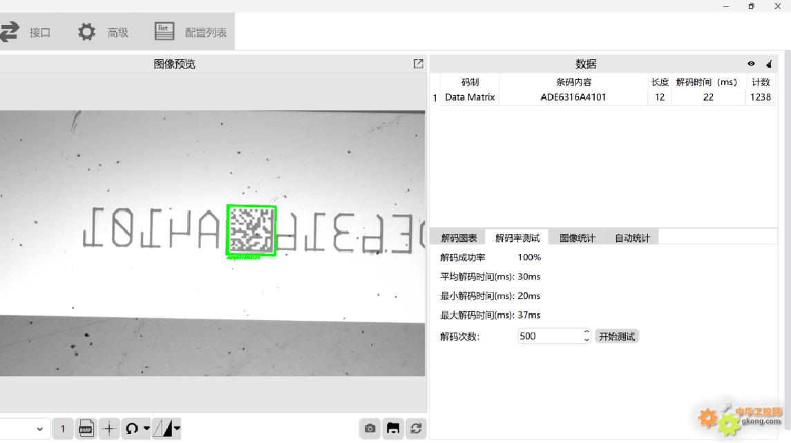

实验室开展 500 次连续循环读码模拟测试,模拟产线不间断工作状态,最终500 次全部解码成功,读码成功率 100%,平均解码耗时仅 30ms,高于行业 99.99% 可靠性标准。软件可快速锁定二维码 ROI 区域,完整解析全部 12 位字符,充分验证整套硬件搭配与解码算法的性能。同时实验室数据仅作为选型参考,微型码识读对现场工况十分敏感,实际产线落地需要规避多重风险。第一,规避直射强光干扰,消除环境光反光;第二,保证码体完好,码面脏污、划痕、缺损都会降低识别率;第三,控制产线震动幅度,微小震动会造成离焦,直接导致解码失败;第四,规范设备安装,保证读码器视野完整覆盖二维码,避免码体被视野边缘截断,现场需根据实际工况调试安装距离与角度。

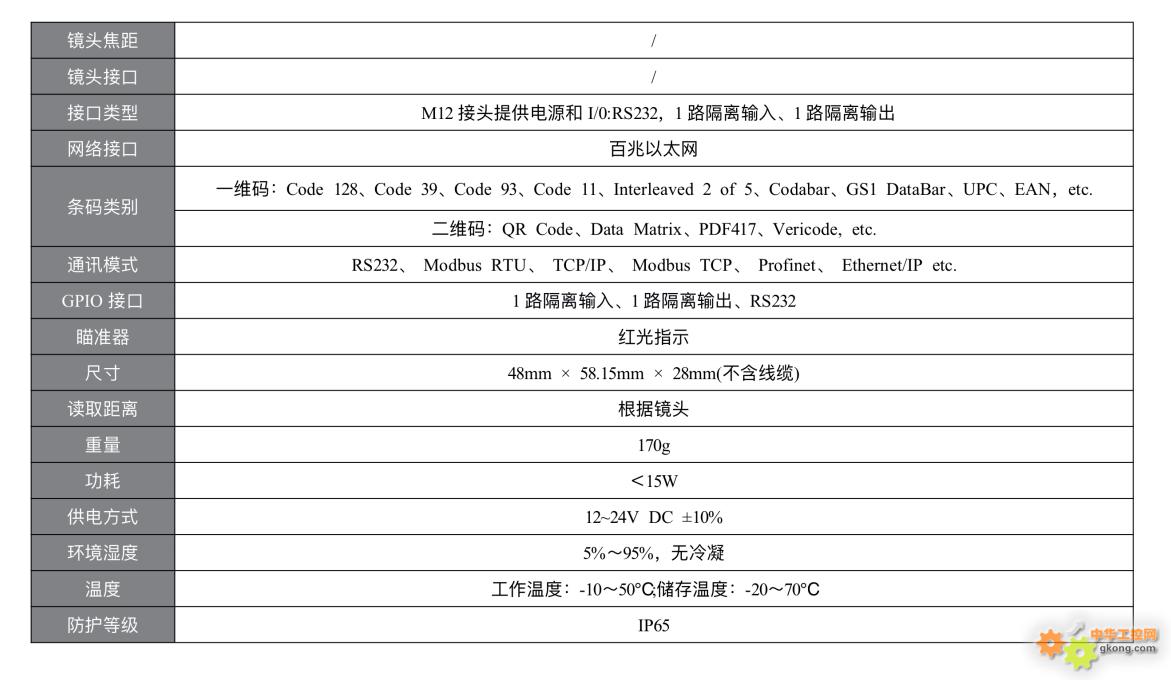

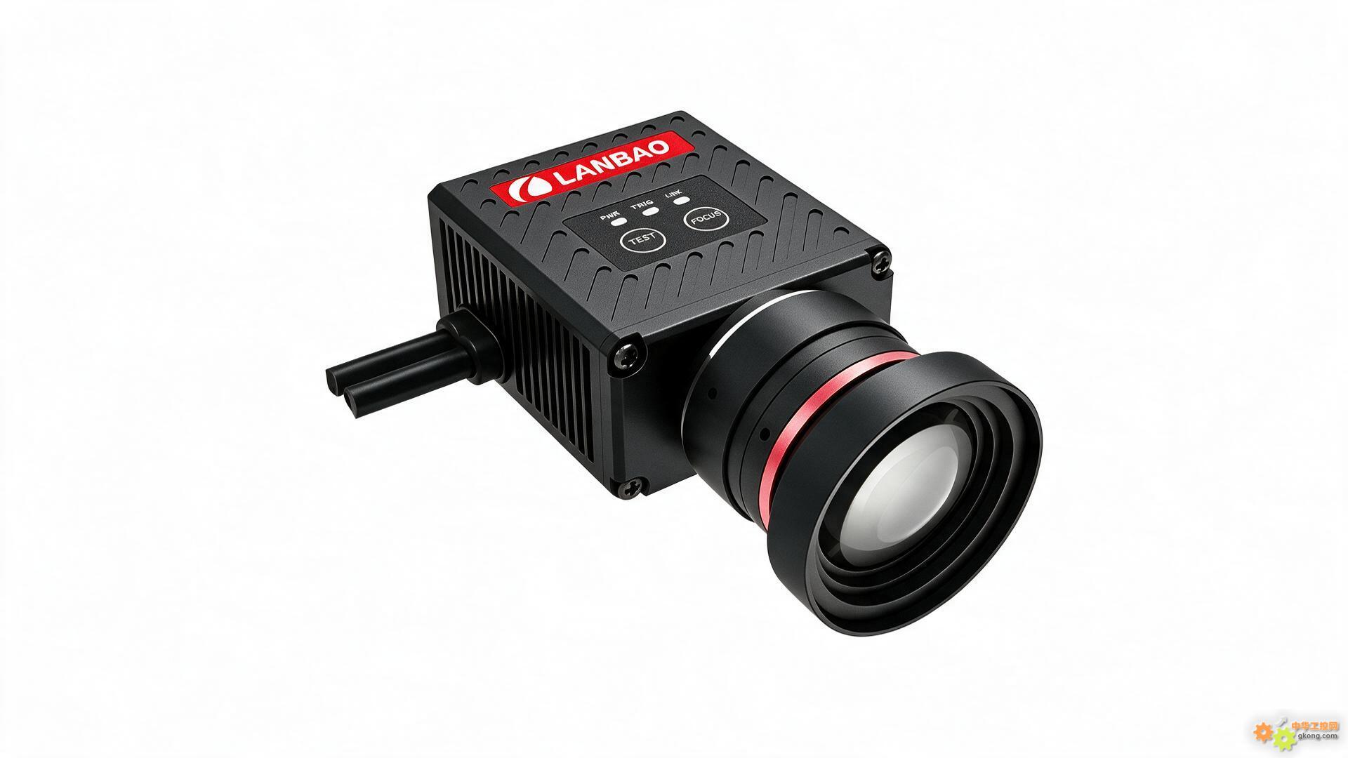

PID-M20X-C系列
特点描述
◆选用高性能图像传感器
◆内置深度学习读码算法,高效读取各类条码和二维码
◆自带线缆和RJ45网口
◆支持自动调焦,显著提高调试效率
◆体积小巧,工业化外形设计
◆支持TCP/IP、ModBus、PN、EIP等传输协议
