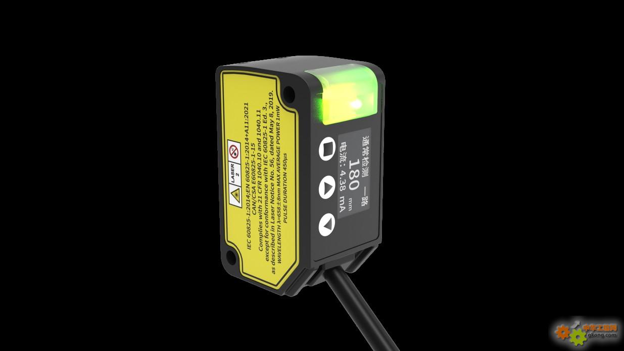

四、PDE-CM 系列 TOF 激光测距 针对性解决现场难题
针对智慧物流AGV、无人叉车复杂工况,兰宝PDE-CM全系从量程选型、抗干扰能力、调试体验、信号输出全方位适配现场痛点:
一表搞定:AGV无人叉车避障,传感器选型必知必会
型号 输出方式 量程 线性精度 分辨率 光源
PDE-CM1 RS-4854...20mA / 0-10V 60...1000mm ±0.3%F.S. 1mm 红色激光
激光等级:Class 2
PDE-CM2 RS-4854...20mA / 0-10V 60...2000mm ±0.3%F.S. 1mm 红色激光
激光等级:Class 2
PDE-CM5 RS-4854...20mA / 0-10V 60...5000mm ±0.3%F.S. 1mm 红色激光
激光等级:Class 2
1~5m 分档量程:按需选型,不浪费精度、不透支性能,稳定性更强;
强材质适应性:黑色/金属/塑料更稳;
OLED 中文数显+一键示教:告别盲调,现场直观看数据、快速调参,大幅降低调试难度;
双输出型号可选:模拟量适配简单限位,RS485支持连续距离输出、远程改参,实现「远距减速、近距急停」,完美平衡安全与效率。
