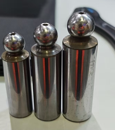

  柱塞是液压系统、燃油喷射系统、精密泵体及医疗器械等产品中的关键零部件,其通孔结构直接影响流体传输性能、密封性能及产品使用寿命。随着制造业向高精度、自动化方向发展,柱塞通孔的加工质量要求越来越高。

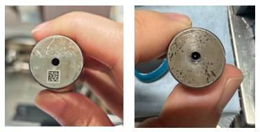

  柱塞的中心是柱状圆孔,如下图所示。需要检测圆孔通孔状态并输出。
  柱塞
  柱塞圆孔展示(左侧为堵塞状态,右侧为通孔状态)

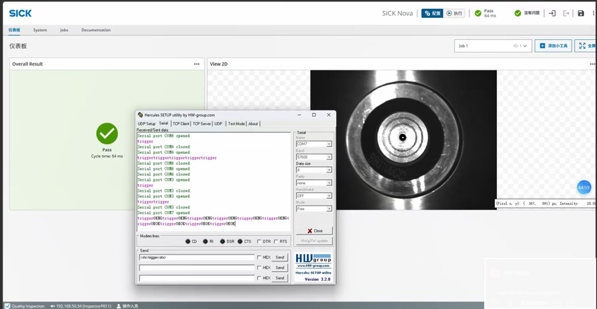

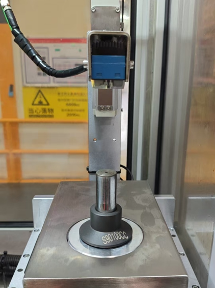

  检测步骤:
  1、使用相机自带光源调整获取良好的图像。
  2、利用圆拟合工具、位置变换以及Blob斑点工具分别获取通孔的圆心以及通孔的光心。
  3、通过表达式判断通孔状态(OK/NG),利用串口通讯将通孔状态检测结果传输到外部上位机中。
