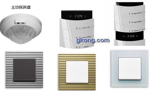

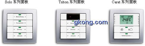

1、传感器
主要负责发送命令给驱动器,常见的i-bus传感器包括智能面板、人体感应器、触摸屏、温控面板,安装在现场如办公室、会议室、走廊中,方便工作人员现场使用,一般采用标准86盒安装。

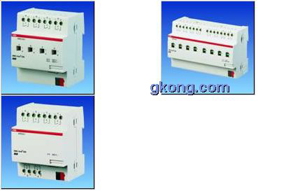

2、驱动器
主要负责接受并执行i-bus传感器发送的命令如开灯/关灯、调光、调节温度、窗帘开/合等。安装在各个楼层的照明箱中。一般采用35mm标准DIN导轨安装。
每个传感器和驱动器都是智能的,都有内置的处理器和存储器,所有的传感器和驱动器最终都用一根i-bus总线连接起来。
