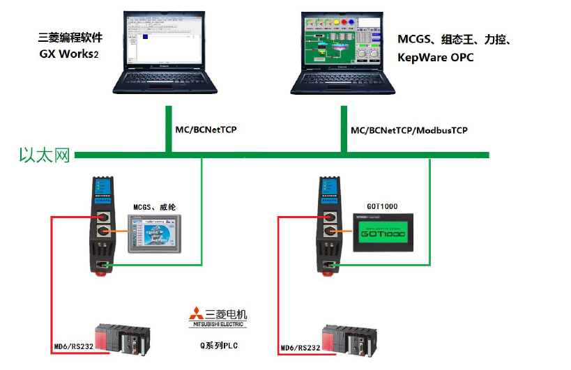

BCNet-Q采用模块化设计,不占用PLC编程口,即编程软件/上位机软件通过以太网对PLC数据监控的同时,触摸屏可以通过复用接口X2与PLC进行通讯。
BCNet-Q功能

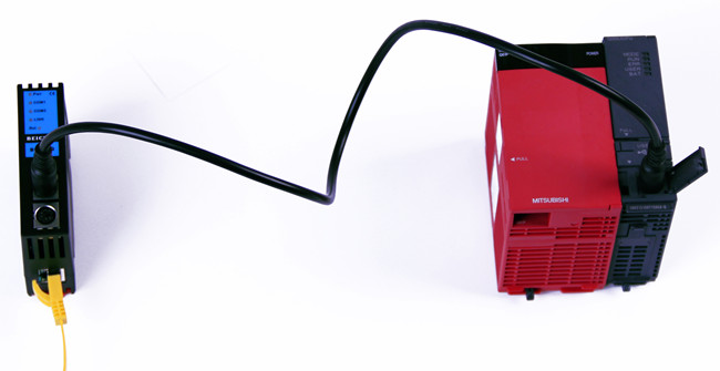

1、安装在35mm的导轨上,无需外接电源。COM1口连Q的MD6编程通讯口,COM2扩展口用于触摸屏通讯。

模块安装

1、以太网编程、上下载程序、上位监控(组态王、MCGS、力控、KepWare OPC)、设备联网。

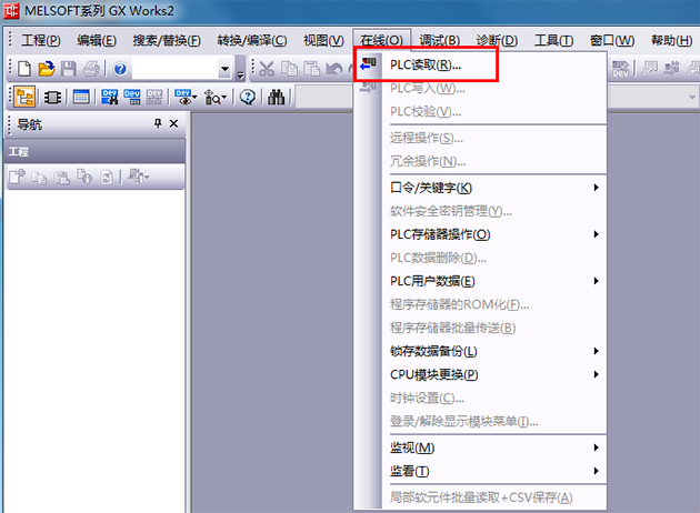

1)打开编程软件GX Works2,点击“在线”中的“PLC读取”;

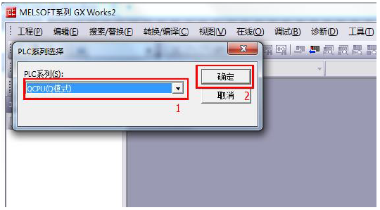

2)在跳出的选项框中,选择Q(Qmode),点击“确认”;

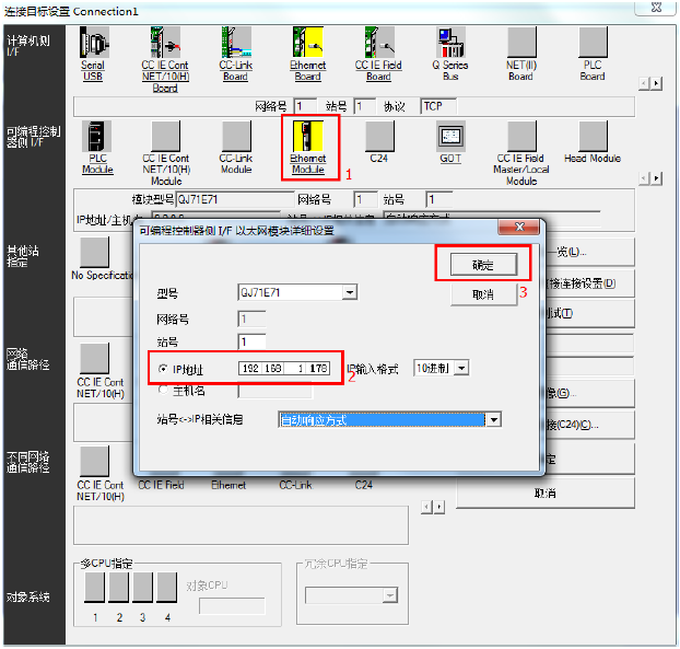

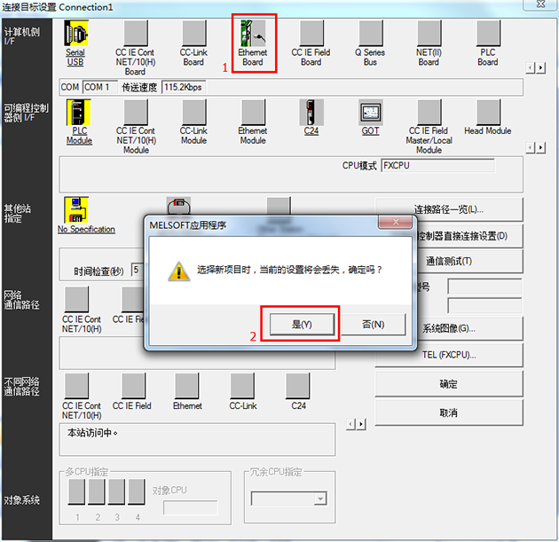

3)双击“以太网板”,在跳出的提醒选项中点击“是”;
4)双击“以太网模块”,在跳出的窗口中IP地址处输入BCNet-Q的IP地址,点击“确认”;
5)此时设置完毕,此时设置完毕,单击OtherStation后,点击“通信测试”,将出现“与Q00UCPU连接成功了”提示,若连接不成功,请检查BCNet-Q的内部参数是否配置正确,点击“确认”后,点击传输设置的“确认”;

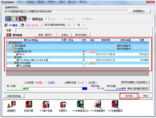

6)选择要读取的内容,点击“执行”后,点击“确认”;

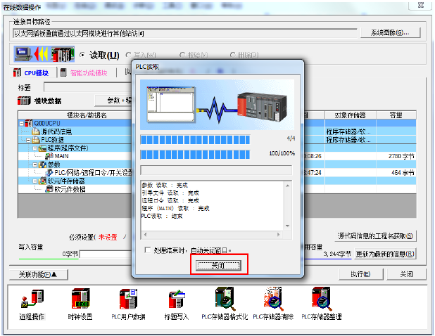

7)点击“是”,上载程序完成,点击“确认”;

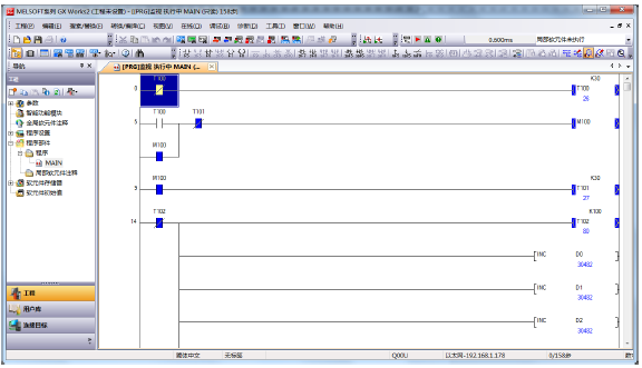

8)PLC程序上载完成,并点击监视按钮实现监视;

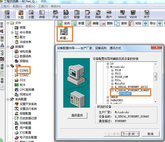

1)新建工程并打开工程。
2)点击“COM1”,选择“新建”,在弹出的对话框的选“Q_SERIAL_ETHERNET_BINARY--ETHERNET”,点击“下一步”。

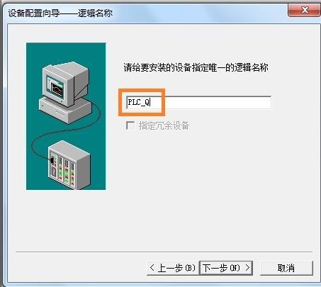

3)输入设备的逻辑名称,点击“下一步”。

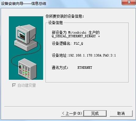

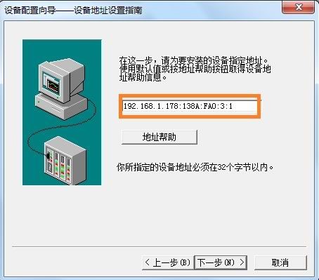

4)输入BCNet-Q的IP地址,以及PLC端口号5002,换算成16进制就是138A,PC端口号4000(可任意设置,建议设成4000以上),换算成16进制就是FA0,超时默认为3,协议模式为1,即TCP。

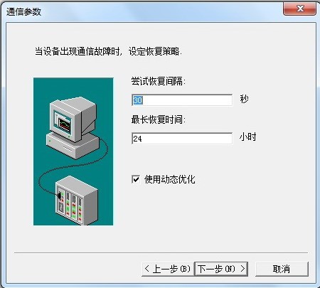

5)输入通信参数,默认即可,随后点击“完成”。

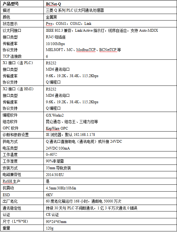

技术参数
