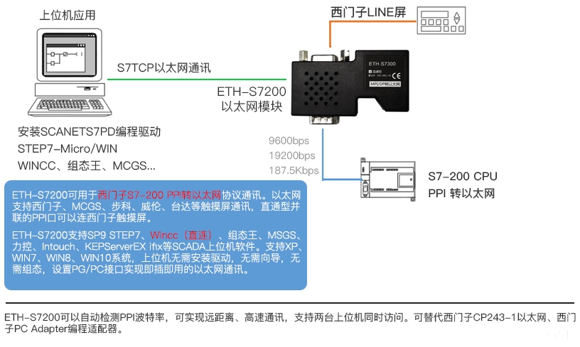

1 产品概述
CKSKY ETH-S7200支持SP9 STEP7、Wincc、组态王、MSGS、力控、Intouch、KEPServerEX ifix等SCADA上位机软件,直接代替CP243-1。
支持XP,WIN7,WIN8,WIN10系统,支持2台上位机同时通讯。
支持WinCC 直连功能(即不用 PC ACCESS ),使用 WinCC 自带的驱动[TCP/IP(auto)]连接 S7-200 。在工程应用中化复杂为简单、方便实 用。减少了因使用 OPC[即 PC ACCESS]而带来的通讯不稳定性。WinCC 中的 I、Q、M、DB1(切记是 DB1)与 S7-200 中的I、 Q 、M、V 一一对应,使用时非常简单,填完IP地址就可立即使用。同时S7-200 的编程软件 MicroWin 也可同时工作,可通过 CKSKY ETH-S7200对S7-200进行上传下载程序,在线调试及监视,功能是相当的强大,西门子不能同时做到。门控软件时出现“端口被占用或者另一个程序打开”的解决办法。 SIMATIC IEPG Help Service这个文件被 360 禁用了。

2 CKSKY ETH-S7系列产品选型
CKSKY ETH-S7系列产品主分为两个系列:CKSKY ETH-S7200系列、CKSKY ETH-S7300系列。
l CKSKY ETH-S7200直通型:适用于西门子S7200系列、用于西门子、CKSKY及国产S7-200系列PLC控制系统的以太网通讯;其X2的扩展接口可以连接支持多主站通讯的触摸屏(西门子品牌、PROFACE品牌)和通讯电缆(西门子原装)。
l CKSKY ETH-S7300:适用于西门子300/400系列等PLC控制系统和西门子840D、840D SL数控系统的以太网通讯;其X2的扩展接口可以连接支持多主站通讯的触摸屏(西门子品牌、PROFACE品牌)和通讯电缆(西门子原装)。

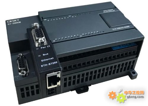

3 CKSKY ETH-S7系列安装、诊断
3.1安装
1、将西门子PLC控制器上电;
2、将CKSKY ETH-S7200模块插入到PLC的DB9通讯口,并拧紧螺栓加以固定;
3、用一根网线连接CKSKY ETH-S7200模块和电脑。
3.2诊断
1、CKSKY ETH-S7200模块的红色电源指示灯Pwr灯将立即常亮;
2、CKSKY ETH-S7200模块的绿色总线指示灯Bus灯应在3秒内常亮,Bus灯常亮表明CKSKY ETH-S7200模块已自动锁定了PLC通讯口的波特率,此状态为未通讯时的正常状态,也是正常通讯的前提;
3、CKSKY ETH-S7200模块的RJ45端口的绿色Link灯应常亮,Link灯常亮表明CKSKY ETH-S7系列已经建立了以太网连接。
注意:
当CKSKY ETH-S7200模块插在PLC的PPI通讯口,并且处于未通讯的状态时发现Bus灯非【常亮】状态(即无法锁定PLC通讯口的波特率),一般为以下情况:
PLC的通讯口被设置成了自由口通讯,解决方法:将PLC的拨码开关打到STOP状态,再次尝试连接。
