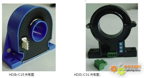

当原边电流Ip穿过带有气隙的聚磁环,放在气隙中的霍尔元件会检测到与电流大小成比例关系的磁通,并输出小电压信号,该电压信号被放大器放大,即可输出与原边电流信号相位相一致的电压波形,该波形能够真实的反映原边电流的大小及变化。
开环霍尔电流传感器的应用很广泛,主要是有以下几个重要特点:
1)、整个量程范围都有极高的线性度.
2)、集成化程度高,优良的温度特性和长期工作稳定性,使变送器免于定期校验.
3)、准确度高.
4)、结构简单牢固,抗震性好
5)、过载能力强.
6)、开口、闭口多种尺寸选择
传感器外形图
