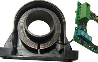

5. 放入磁芯中组装 (Assembling)
将焊接好端子的电路板放入外壳中,等待初调。
电流传感器组装
电流传感器装磁芯
放入磁芯,焊接引线

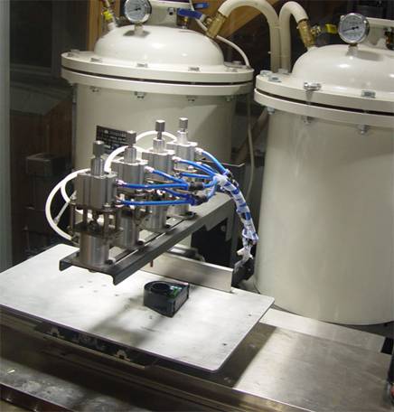

7.灌胶 (Potting)
   为保证灌注量一致性,柏艾斯采用双液灌胶机械精准自动灌注。为防止气泡产生,影响电绝缘性能及外观品质,必须采用抽真空装置真空除泡。
真有效值电流变送器灌封
真有效值电流变送器灌胶
自动灌胶机定量浇注

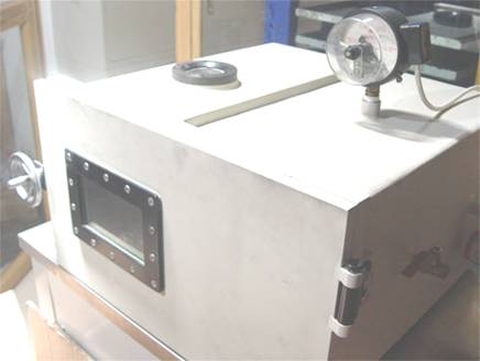

真有效值电流变送器真空脱泡
抽真空箱用于去除灌注胶内的微小气泡

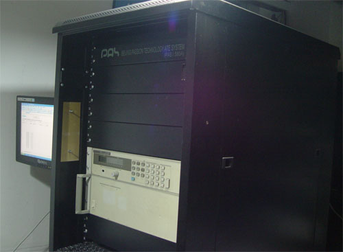

因为霍尔传感器可以测量直流及交流,为保证精度,须双向直流调节,全量程逐次逼近,反复调节,是工艺中最复杂的工序之一。柏艾斯采用世界一流的大功率可编程电流源,以及高精度数字通讯台式表和工控计算机组成的ATE自动化测试系统(PAS AUTOMATIC TEST EQUIPMENT SYSTEM)以提高产品的一致性和可靠性。
真有效值电流变送器调试
真有效值电流变送器调试ATE系统
ATE 自动测试系统

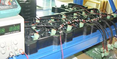

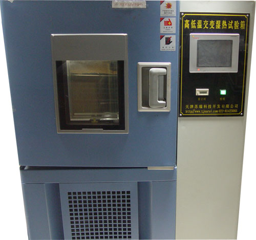

10. 老化 (Aging)
柏艾斯大部分产品均需老化12-72小时,包括高温老化以及常温老化,从而确保品质。
真有效值电流变送器老化
真有效值电流变送器老化
高温老化
真有效值电流变送器常温老化
常温老化

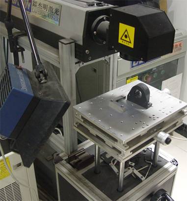

12. 激光打标 (Laser marking)
        因为真有效值电流传感器产品的工作温度通常在-40-85℃之间,温差很大,贴标签很容易脱落,柏艾斯使 用半导体泵浦激光打标机,不仅提高了外观品质,同时也提高了加工柔性和加工效率。
真有效值电流变送器打标
激光打标机在工作

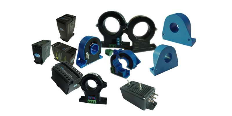

北京柏艾斯电流传感器全家福
