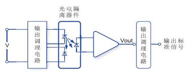

3、直流电压变送器GDU1-C51的工作原理
         直流电压变送器GDU1-C51外观直流电压变送器GUD1-C51的工作原理
  直流电压变送器GDUI-C51外形                      直流电压变送器GDUI-C51原理图
      被测电压经端子输入后进入,经过光电隔离元件,从而实现了对一次电压的隔离测量,再经过适当变换后,输出与原边直流电压成比例的标准信号,如DC0-5V,0-10V,4-20mA等。
     基于以上原理,因光电隔离元件对直流电压中的毛刺电压不敏感,具有天然的屏蔽作用。故可以广泛应用在这种高串扰,高谐波的电火花加工环境中。

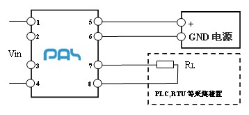

                            直流电压变送器GDU1-C51接线图
                                                            GDUI1-C51接线图
