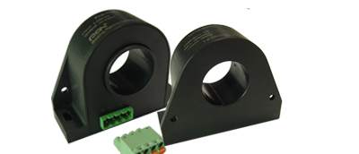

PAS真有效值电流变送器是运用霍尔开环原理经过对跟随信号进行真有效值计算,转换成直流电流信号的一种搞准确度的测电模块。这种模块可以应用在众多需要精确测量非标准波形电流的场合,如变频器的输出端,调功器的输出端等。
经过大量的应用实例,公司已经将真有效值测量技术推广到了多种型号类型的产品上,如基于C21壳的HTIC-C21,基于C16壳的HTIB-C16和基于E型壳的多种产品。
真有效值产品的特点如下:
1.交流,直流和各种混合波形电流均可精确测量
2.相对与有效值输出来说,响应时间更快,一般小于150mS.
3.大穿孔,可以测量最大10000A电流值.
4.基于E型壳,可以开口型(对开式)安装,维护安装简单。
