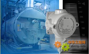

    堡盟最近推出了专为核电站应用而开发的ZPN、ZDPN和ZT系列高坚固性压力及温度开关。压力开关适用于气压或液压控制、发电安全设备以及压力舱控制。它们能够耐受短期过压,并且具有良好的抗振性。ZPN系列的表压测量范围为-1 bar至600 bar,检测过程中只有-2 mbar至10 mbar的误差。ZDPN系列的差压测量范围为2 mbar至120 bar。
    这些压力开关在所选设定值附近维持一个恒定压力。当压力达到预设临界值时,压力开关将触发警报或安全系统。柔性隔膜通过活塞触发微动开关。设定点调整可通过安装在对侧的可压缩弹簧来实现。根据力平衡原理,即使采用不同的设定点调整,死区设置仍然保持不变。当压力迅速变化时,应该使用阻尼器以防止发生临时开关动作。
    ZT温度开关适用于所有流体,其测量范围为-45°C~350°C。它们可将温度稳定地维持在所选设定值附近,并且当温度达到预设临界值时,起到警报或安全系统调节器的作用。
    ZPN、ZDPN和ZT系列压力及温度开关具有非常良好的重复精度(±1%全量程),因此适合所有苛刻的应用领域。这些装置符合ATEX 94/9/CE关于在危险区域使用的要求;并且还提供本质安全型和防爆型产品。这些开关均获得了法国电气委员会EDF的许可,并在全球各地的核电站中广泛使用。
