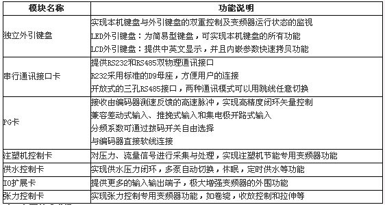

二、模块化结构
CHV系列变频器,遵循模块化设计理念,为客户营造个性化的使用选择;根据不同的行业应用的特点,设计不同的多功能扩展卡,将行业应用的解决方案内置于扩展卡中,用户仅需要一块扩展卡,便能获得行业专用变频器的功能,真正做到低成本实现用户定制的系统。

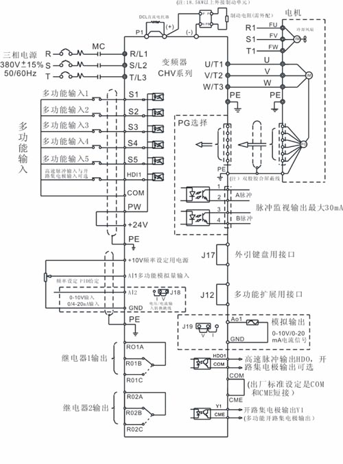

四、 标准接线图
按此在新窗口浏览图片
