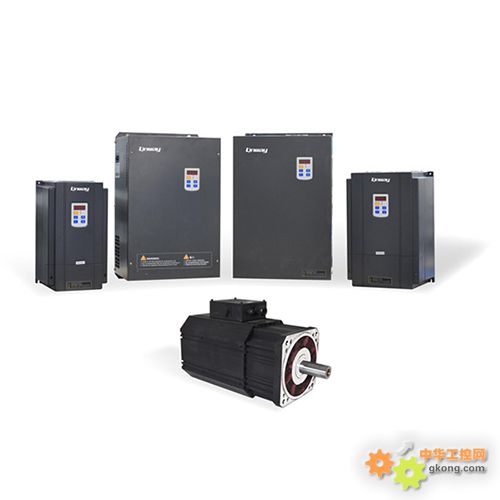

MH500电液伺服系统
产品名称:
MH500电液伺服系统
型  号:
MH500
价  格:
0.00
产品特性:
1)  单机功率范围:7.5kW-45kW
2
)  节能效果:20%~80%
3
)  特长:实现压力和流量控制
4
)  3倍过载能力,流量响应和压力响应性能更好。
5
)  多种多泵联动系统解决方案。
6
)  支持内嵌式LED、手持式HMI和个人电脑SCM软件调试,任意选择,方便快捷。
