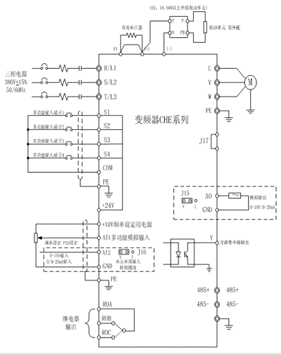

四、 标准接线图
按此在新窗口浏览图片
