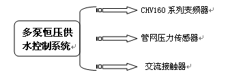

二、控制模式
按此在新窗口浏览图片
三、供水控制板图示
按此在新窗口浏览图片
