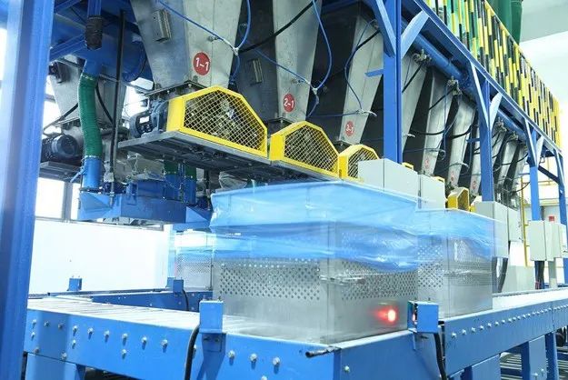

  01 IO-Link预测性维护案例
  轮胎行业密炼车间智能化改造
  密炼车间采用密炼机将数十种化工原料配比混合,因有粉料的加入存在污染,是轮胎生产中环境条件颇为恶劣的一线车间。
  进行来料检测时,由于车间粉料污染的存在,安装在车间里的光电传感器工作一段时间过后因为前镜沾染脏污,容易造成误触发,进而造成设备空运行,影响节拍和生产效率。
  客户痛点
  橡胶厂的密炼车间是橡胶厂里对人体伤害较大的工序之一,环境污染颇为严重的工序, 如何保障人员安全。
  车间烟尘大,光电传感器镜头容易被污染导致误判,故障停机,需要人工对传感器镜头进行频繁维修清洁。
  车间数字化程度低,每次传感器出故障了没法提前知晓,都是等出料口停了才知道,停机成本高。
  IO-Link主站 SIG200 + WLG16智能光电传感器
  方案优势:
  ① 保留设备初始的功能,不改变PLC程序
  ② 使用简单的指令就可以读取智能传感器内部的相关数据,从而实现对传感器镜头污染程度进行实时的监控,不存在很高的前期调试成本。
  ③ 可设定清洁的预警值
  ④ 通过数字孪生平台显示光电开关的污染程度数据,并且能够触发清洁传感器的事件。
  客户收益
  按需清洁,保障人身安全
  因“器”制宜,制定清洁计划,避免过度维护或缺失维护
  增加数据透明化程度,减少维护时长,减少意外停机
