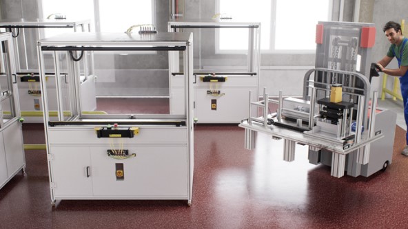

  一家汽车滤清器供应商计划使用自动化生产机器,通过采用可互换的机器部件来制造不同的滤清器型号。这种模块化设计可以减少转换时间并提高生产效率,因为可以根据不同的滤清器型号轻松地对系统进行灵活转换。由于紧凑的机器平台没有空间安装传统的控制柜,且传统的控制系统灵活度不足,无法实现快速调整,因此采用分布式的安全和控制解决方案。即使没有中央PLC,也必须完全满足所有安全性要求,例如急停电路和监测系统。

  紧凑生产机器可根据不同的滤清器类型进行灵活转换模块化生产单元具有极高的灵活性,可满足不同需求分布式TBEN-LL-4FDI-4FDX模块无需中央控制器也能高效联网机器部件紧凑生产机器可根据不同的滤清器类型进行灵活转换模块化生产单元具有极高的灵活性,可满足不同需求
  无需中央控制器的安全联网
  图尔克的TBEN-LL-4FDI-4FDX Ethernet I/O模块和图尔克Safe Link协议可打造定制解决方案,灵活且安全地联网机器组件,而无需中央控制器。这些模块可以远程安装在自动化机械上,并使用现有的网络电缆,从而显著减少所需的布线量。
  TBEN模块能够相互之间通过图尔克Safe Link协议进行安全通信,并针对安全关键型事件做出实时反应。为了安全停止机器,可以立即将急停信号转发给所有模块。这可确保对员工的保护并防止损坏问题。
  灵活的模块化和无缝的集成
  安装在生产机器的关键点(如安全门、翻门和急停区域)可以确保全面的安全性。由于无需中央控制柜,机器可以灵活适应新的配置需求。模块化设计允许联网多达31个模块,实现在一台机器上生产不同的滤清器类型,而无需进行任何大规模的改造。
  TBEN支持Ethernet/IP、Profinet和Modbus TCP等标准协议以及CIP Safety和Profisafe安全协议。这种多协议能力可实现无缝集成至现有网络并节省时间和成本。
  减少转换时间并提高灵活性
  TBEN模块的高度模块化可实现快速轻松地集成新机器操作。得益于直接联网功能,可以快速实时改造,而无需调整现有的控制系统。这可充分减少停机时间,并更快地完成生产调整。
  高成本效益且面向未来的解决方案
  图尔克的TBEN-LL-4FDI-4FDX模块和Safe Link协议可打造强大的解决方案,使自动化生产灵活适应新需求,同时充分提高安全性,而无需中央控制柜和复杂的PLC系统。通信协议可确保协调响应安全关键型事件,从而保护员工并防止机器损坏。丰富的诊断选项则可确保快速的故障诊断,减少维护时间并提高运行可靠性。这意味着用户可以获益于面向未来的高成本效益解决方案,充分减少停机时间并提高生产效率。
