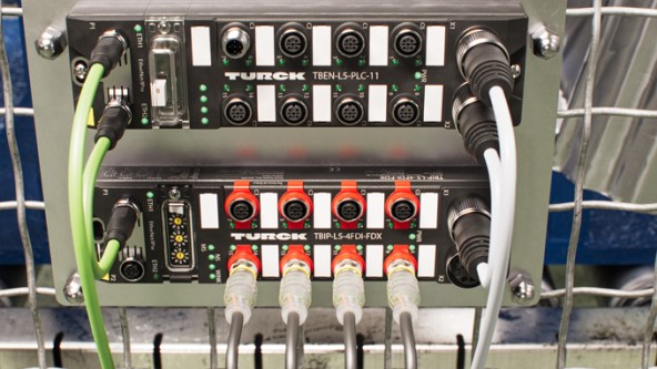

  M12Plus电缆具有集成的状态监测功能,能检测出电机的电流消耗异常增加,并通过蓝牙将此信息报告给PLC

  M12Plus电缆可监测电流并通过蓝牙向PLC发送信号
  图尔克的M12Plus电缆系列具有集成电流和电压监测功能。其连接器中自带集成传感器,能检测自身的健康状况。测得的电流值会通过蓝牙发送至PLC,使得PLC能在安全技术介入并关闭输送线之前检测到电流异常增加的情况。
