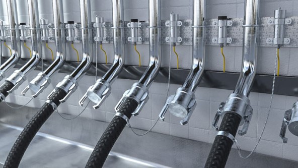

  封闭的HF读写器可直接识别防爆区域Zone 1/21的连接并将数据传输至Zone 2/22的以太网网关
  在制药行业中,连接错误或介质泄漏可能会给工厂安全、产品质量和同事健康带来严重后果。例如,如果将酸性介质填充至错误的储罐,则很可能会造成危险性损坏或经济损失。为了确保管道与相应连接点的正确连接,图尔克提供了适用于Zone 1/21的全面HF RFID解决方案。仅在读写头检测到正确的管道时,才会输出阀门和泵的打开信号。利用RFID技术,还可传输日期或时间等信息。
  您的获益
  •提高工厂安全性:阀门仅在正确识别了管道连接后打开
  •高质量标准:可靠识别和归档产品原料和中间产品
  •追踪和追溯:通过全面的RFID应用实现全面的产品可追溯性
  •防止篡改:匹配特定的RFID数据,而不是电感式检测二进制代码
  图尔克的模块化BL20系统处理RFID读写器的数据TN-R42/TC-EX检测耦合站盖子上嵌入的RFID载码体链条经过专门设计,使得带载码体的盖子可安装在对应的读写头上
  防爆区域中的RFID读写器
  图尔克的TNR42/TC-EX封闭式HF-RFID读写器实现了在危险区域(Zone 1/21)中的使用。为了检查连接是否正确,它可在管道耦合处检测载码体是否紧固到管道末端。为此,读写头通过可长达50米或更多的电缆将空气接口上获得的数据传输至包括IP67 RFID 接口TBEN-S或TBEN-L模块。与用于Zone 1的阻燃式RFID读写器相比,紧凑型TN-R42/TC-Ex的安装要简单得多。然而,其接口的操作方式仍与用于安全区域的标准读写头相同。
  通过多协议以太网进行数据传输
  模块接口可用于在Zone 2/22区,并直接安装在机器上,无需控制柜。图尔克的多协议技术可实现通过Profinet、EtherNet/IP和Modbus TCP三种以太网协议,将数据传输至控制系统。
  应用特定的RFID载码体
  载码体类型多种多样,可满足不同的应用需求,其中包括玻璃版本。RFID载码体也可直接嵌入在金属盖中或通过夹子固定。
