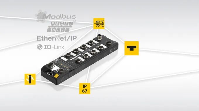

  图尔克TBEN-L-8IOLA模块,提高了复杂传感器系统和终端设备的典型IO-Link应用的成本效益
  图尔克将TBEN-L-8IOLA Class A IO-Link主站加入其IO-Link产品组合。
  这款拥有坚固外壳的TBEN-L以太网I/O模块提供了8个Class A IO-Link主站端口。由于Class A端口的数字量通道和电压是完全分离的,所以其更适合连接智能传感器。
  8个孔座接头的任何一个都可以设置成通用DXP通道,可以自由选择输入或输出功能--所以通用模块最多可以提供16个通道。所有接口的2号针,支持最大2A的负载电流,以满足执行器的供电需求。
  用 户 获 益
  •适用于纯IO-Link,I/O或混合应用
  •简化供应链,仅需一种设备库存,适用于多种应用
  •简化集成,可通过SIDI和IODD配置程序进行调试和维护
  多协议特点和简单的设备集成
  作为图尔克的多协议设备,新的主站模块可以在无需用户配置的情况下应用在Profinet, Ethernet/IP 或 Modbus TCP等以太网网络中。
  多协议的优势还包括集成交换机的线性拓扑和webserver功能。与图尔克TBEN系列其他的IO-Link主站一样,这个模块也拥有SIDI(简单IO-Link设备集成)和通过web进行IODD配置等功能。
  关键功能
  •8个IO-Link master class A接口或最大16 DXP接口
  •FLC ARGEE,基于web的IODD配置程序
  •所有接口的2针,支持最大2A的电流负载
  •适用于苛刻工作环境并拥有宽温度范围
  以太网I/O模块目前有两种类型:L-code M12接头和7/8″4针圆形接头。得益于-40 ~ 70 °C 的温度范围,以及IP67或IP69K的防护等级,这款全新的I/O模块可完美适用于恶劣的工作环境。
