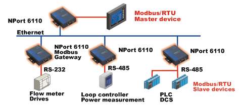

´®¿ÚÖ÷É豸Óë´®¿Ú´ÓÉ豸ͨ¹ýÒòÌØÍøÀ´Í¨Ñ¶
Èô«Í³µÄModbus´®¿ÚÉ豸ͨ¹ýÒòÌØÍø½øÐÐͨѶ
Ðí¶à´«Í³µÄÖ§³ÖModbus ЭÒéµÄ´®¿ÚÉ豸¿ÉÒÔͨ¹ý RS-485½øÐÐͨѶ, È»¶ø RS-485 ÍøÂçÏÞÖÆÁË×î¶àÖ»ÄÜÓÐ32¸öModbusÉ豸, ÇÒ´«Êä¾àÀëÖ»ÄÜÔÚ 1.2 km. ͨ¹ýʹÓà Modbus Íø¹Ø, Äú¿ÉÒÔͨ¹ýÒÔÌ«ÍøÀ´½ÓÁ¬ËùÓеÄModbus´®¿ÚÉ豸,ͬһ¸ö¿ØÖÆÍøÂç×î¶à¿É°²×°8¸ö Modbus Íø¹Ø£¬½«µ¥Ò»µÄModbusÍøÂçÀ©Õ¹µ½ TCP/IP ÍøÂç¿ÉÒÔ´ïµ½µÄµØ·½¡£
°´´ËÔÚд°¿Úä¯ÀÀͼƬ

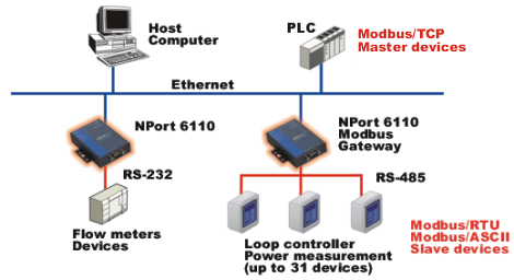

ÒÔÌ«ÍøÖ÷É豸Óë¶à¸ö´®¿Ú´ÓÉ豸ͨѶ
ͨ¹ýÒÔÌ«ÍøÂçÁ¬½ÓËùÓеÄModbusÉ豸
´ó²¿·ÖµÄÖ÷»úºÍÐÂÑз¢³öÀ´µÄ PLC¶¼Ö§³ÖÒÔÌ«Íø½Ó¿Ú£¬²¢¶¼ÔËÐÐ Modbus/TCPЭÒé¡£ NPort 6110 Íø¹Ø±»ÓÃÀ´Á¬½Ó·ÖÉ¢µÄModbus ´®¿ÚÉ豸£¬½øÐÐÊý¾ÝµÄ²É¼¯ºÍ¿ØÖÆ¡£ ÿ¸ö NPort 6110¶¼Ö§³ÖÒÔÌ«ÍøµÄ Modbus/TCP ЭÒ飬ÔÊÐí¶à´ï7¸öÁ¬½Ó¡£Èí¼þÅäÖõĴ®ÐнӿÚÖ§³ÖRS-232 ¡¢RS-422/485¡£ÔÚRS-232/422 ģʽ, NPort 6110 ¿ÉÒÔÁ¬½Ó 1 ¸ö´®¿ÚÉ豸£¬ÔÚRS-485·½Ê½Ï£¬Ò»¸öNPort 6110 ¿ÉÒÔÖ§³Ö¶à´ï 31 ´®¿ÚÉ豸¡£ÕâÊǹ¤³§ÖÐ×îÆÕ±éµÄÓ¦Óá£
°´´ËÔÚд°¿Úä¯ÀÀͼƬ

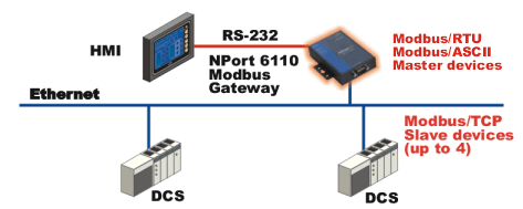

´®¿ÚÖ÷É豸Óë¶à¸öÒÔÌ«Íø´ÓÉ豸½øÐÐͨѶ
Á¬½Ó´®¿ÚÖ÷É豸ºÍÒÔÌ«Íø´ÓÉ豸
Ðí¶à HMI (ÈË»ú½çÃæ) ϵͳʹÓô®Ðнӿڣ¬ÒªÇó¶Ô·ÖÉ¢µÄDCSϵͳ½øÐдæÈ¡¡£È»¶ø£¬Ô½À´Ô½¶àµÄDCSϵͳ֧³ÖÒÔÌ«Íø£¬²¢ÇÒÔËÐÐÔÚModbus/TCP ´ÓģʽÏ¡£Îª´Ë£¬ NPort 6110 Modbus Íø¹ØÊÇͨ¹ýÒÔÌ«ÍøÁ¬½ÓHMIµ½·ÖÉ¢µÄ DCSϵͳµÄÀíÏë½â¾ö·½°¸¡£Ã¿¸öNPort 6110×î¶àÖ§³Ö4¸ö Modbus/TCP ´ÓÉ豸¡£
°´´ËÔÚд°¿Úä¯ÀÀͼƬ

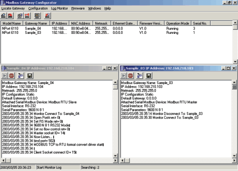

ÔÚÏßÁ÷Á¿¼à²âºÍ´íÎóÈÕÖ¾ÏÔʾ
Modbus½â¾öͨѶ¹ÊÕϼÈѸËÙÓÖ¼òµ¥¡£NPort 6110¹¤¾ßÈí¼þÈÃÄúÔÚÍøÂçµÄÈκÎλÖö¼¿ÉÒÔÔÚÏß¼à²âÅäÖÃÐÅÏ¢ºÍÁ¬½Ó״̬£¬¶ø²»ÐèÒª¸ÉÈÅĿǰµÄ²Ù×÷¡£Í¬Ê±£¬ÏµÍ³µÄÈÕÖ¾ÐÅÏ¢¿ÉÒÔ±£´æ°²×°ºÍ·þÎñ¼Ç¼¡£

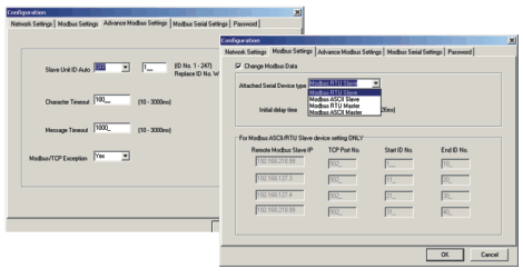

È«ÃæµÄ¡¢¹¦ÄÜÇ¿´óµÄModbus²ÎÊýÉèÖÃ
³ýÁËÄܺÍÖÚ¶àµÄModbusÉ豸һÆð¹¤×÷Í⣬NPort 6110ÌṩÁË»ù±¾µÄºÍÈ«ÃæµÄͨѶ²ÎÊýÉèÖá£ÀýÈ磬³ýͨÓõÄÅäÖÃÖ®Í⣬Զ³ÌModbus/TCPÉ豸ID,³õʼ»¯ÑÓ³Ùʱ¼äµ÷ÕûºÍ×Ö·û/ÐÅÏ¢³¬Ê±¶¼¿ÉÒÔÔÚWindows ¹¤¾ßÈí¼þÖнøÐе÷Õû¡£ÓëÆäËû³§ÉÌÌṩµÄ»ùÓÚÎı¾µÄÅäÖÃÆ÷²»Í¬£¬NPort 6110È«ÃæµÄ¸ßЧµÄ¹¤¾ßÈí¼þ¼ò»¯Á˰²×°£¬²¢½ÚÊ¡Á˹¤³ÌʦµÄÅàѵ·ÑÓá£

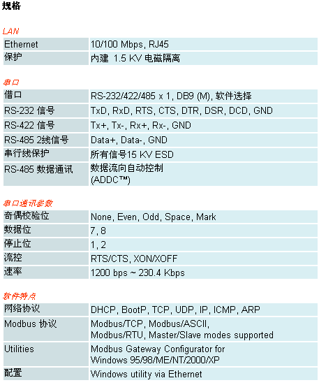

Modbus ´®¿ÚºÍÒÔÌ«ÍøÉ豸µÄÕûºÏ
Ö§³Ö Modbus/TCP Ö÷É豸µ½Modbus/ASCII/RTU ´ÓÉ豸 (×î¶à 31¸öÉ豸)
Ö§³Ö Modbus/ASCII/RTU Ö÷É豸µ½ Modbus/TCP ´ÓÉ豸 (×î¶à 4¸öÉ豸)
¼òµ¥Ò×ÓõÄWindows ¹¤¾ßÈí¼þͨ¹ýÒÔÌ«Íø½øÐÐÅäÖÃ
10/100M ¿ìËÙÒÔÌ«Íø´ø×Ô¶¯ IP É趨 (DHCP)

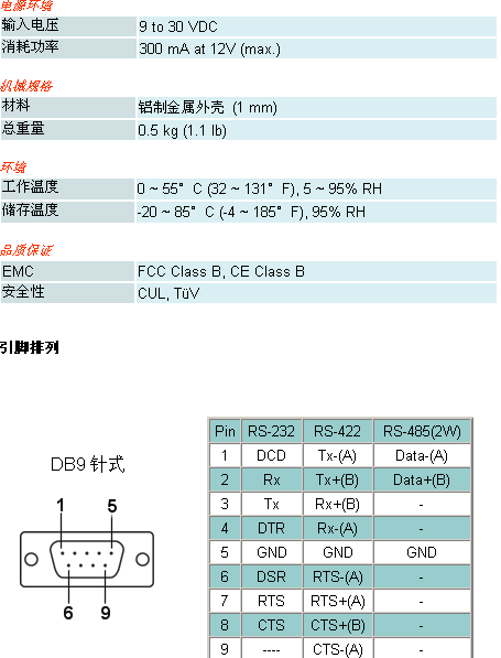

Ò»¸ö¿ÉÓÉÈí¼þÉ趨µÄRS-232/485/422 ½Ó¿Ú
ËÙÂÊ×î¸ß¿É´ï 230.4 Kbps
