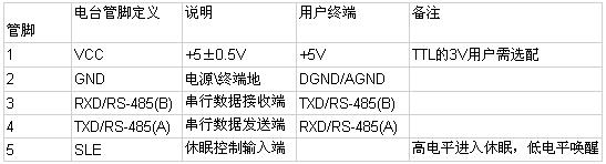

JZ863½Ó½Å¶¨Ò壺

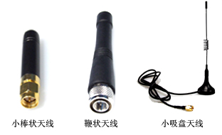

³£ÅäÌìÏߣº
°´´ËÔÚд°¿Úä¯ÀÀͼƬ
±êÅ䣺С°ô×´ÌìÏß¡£
