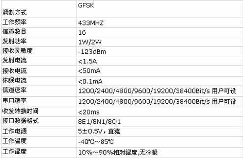

Ö÷ÒªÐÔÄÜ£º
¡ô ÊÓ¾à¿É¿¿´«Êä¾àÀë¿É´ï2Km~10Km£»²ÉÓÃGFSKµÄµ÷ÖÆ·½Ê½£»
¡ô ÔØÆµ 433 MHz£¬Ò²¿É¶©ÖÆ315M/868M/915MµÈÆäËûÔØÆµ£»ISMƵ¶Î£¬ÎÞÐèÉêÇëÆµ£»
¡ô Ìṩ16¸öÐŵÀ£¬Èç¹ûÓû§ÐèÒª£¬¿ÉÀ©Õ¹µ½32ÐŵÀ£»
¡ô ½Ó¿ÚËÙÂÊ£º1200/2400/4800/9600/19200bps/38400bps£»
¡ô ÐŵÀËÙÂÊ£º1200/2400/4800/9600/19200bps/38400bps£»
¡ô ½Ó¿Ú·½Ê½£ºTTL/RS232/485ÓÉÓû§Ñ¡Ôñ£¬½Ó¿Ú¸ñʽ£º8N1/8E1/8o1£¨ÌØÊâ¸ñʽÐ趨Öã©£»
¡ô Êý¾ÝÊÕ·¢×ª»»×Ô¶¯Íê³É£¬Ö»ÒªÏò½Ó¿ÚÊÕ/·¢Êý¾Ý¼´¿É£¬×ª»»Ê±¼ä¶Ì£»
¡ô ¿ÉÓÃÓÚµã¶Ôµã,µã¶Ô¶àµã,¶àµã¶ÔµãµÈ¶àÖÖͨÐÅ×éºÏ·½Ê½£»
¡ô Êý¾Ý͸Ã÷´«Ê䣬¿É´«Êä½Ï³¤µÄÊý¾ÝÖ¡£»
¡ô ×Ô¶¯¹ýÂ˵ô¿ÕÖвúÉúµÄ¼ÙÊý¾Ý£¬³¤ÆÚʹÓÿɿ¿ÐԺ㬹ÊÕÏÂʼ«µÍ£»
¡ô ¹¦ºÄ£º·¢ÉäµçÁ÷×î´ó<1.5A£¬½ÓÊÕµçÁ÷<50mA£¬×îСÐÝÃßʱµçÁ÷< 0.1mA£»
¡ôÊ¡µçģʽ: Ó²¼þ»½ÐÑ£»
¡ô ¹©µç£ºDC +4.5V~+5.5V£»
¡ô ζȣº-40¡æ~+85¡æ£»
¡ô Ìå»ý£º90mm¡Á64mm¡Á23mm£¨²»º¬ÌìÏß×ù£©£»

JZ875ÌṩTTL¡¢RS232¡¢RS485½Ó¿Ú·½Ê½Ö®Ò»£¬Óû§Ñ¡¹ºÊ±Ðè¸ù¾Ý×Ô¼ºµÄÐèÒªÖ¸¶¨½Ó¿Ú·½Ê½¡£JZ875³£ÓòÎÊýÖ÷ÒªÓУº´®¿Ú²¨ÌØÂÊÓëУÑ飬¿ÕÖв¨ÌØÂÊ£¬ÐŵÀÓëÆµÂÊ¡£ÕâЩ²ÎÊý¾ù¿Éͨ¹ýÎÒ¹«Ë¾ÉèÖÃÈí¼þ½øÐÐÉèÖá£Óû§ÔÚʹÓùý³ÌÖÐÒ²¿É¸ù¾ÝÎÒ¹«Ë¾Ð­Ò鶯̬¸ü¸ÄÕâЩ²ÎÊý¡£¿ÕÖÐËÙÂÊ´óÓÚ´®¿ÚËÙÂÊʱ£¬Ò»Ö¡¿É´«ÎÞÏÞ´óÊý¾Ý£¬¿ÕÖÐËÙÂÊСÓÚ»òµÈÓÚ´®¿ÚËÙÂÊʱ£¬Ò»Ö¡×î¶à¿É´«512×Ö½Ú¡£¿ÕÖÐËÙÂÊÔ½¸ßʱ´«Êä¾àÀë»áÔ½½ü¡£Óû§Ê¹ÓÃʱÇë¸ù¾ÝÐèÒªÅäÖò¨ÌØÂÊ¡£
Á½Ì¨JZ875Õý³£Í¨Ñ¶Ç°Ì᣺
¡ô Á½Ä£¿éÐŵÀ£¨¼´ÆµÂÊ£©Ò»ÖÂ
¡ô Á½Ä£¿é¿ÕÖв¨ÌØÂÊÒ»ÖÂ
¡ô Á½Ä£¿é´®¿Ú²¨ÌØÂʼ°Ð£ÑéÓëËù½ÓÉ豸»òµçÄÔÒ»ÖÂ
