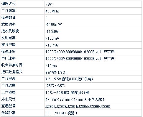

¼¼Êõ²ÎÊý£º
°´´ËÔÚд°¿Úä¯ÀÀͼƬ

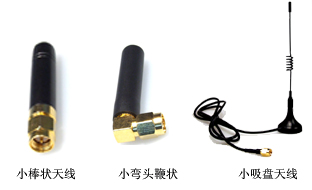

³£ÅäÌìÏߣº
°´´ËÔÚд°¿Úä¯ÀÀͼƬ
±êÅ䣺СÍäÍ·ÌìÏß¡£
