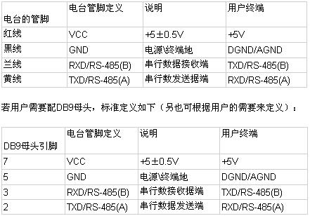

JZ862Òý³ö¹ÜÏߣ¬¹ÜÏßÄÚº¬ËÄÏߣº
°´´ËÔÚд°¿Úä¯ÀÀͼƬ

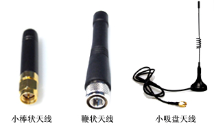

³£ÅäÌìÏߣº
°´´ËÔÚд°¿Úä¯ÀÀͼƬ
±êÅ䣺С°ô×´ÌìÏß
