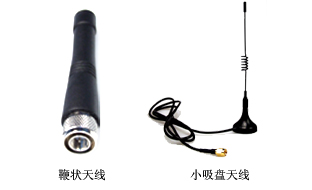

³£ÅäÌìÏߣº
°´´ËÔÚд°¿Úä¯ÀÀͼƬ
±êÅäÌìÏߣº±Þ×´ÌìÏß¡£
