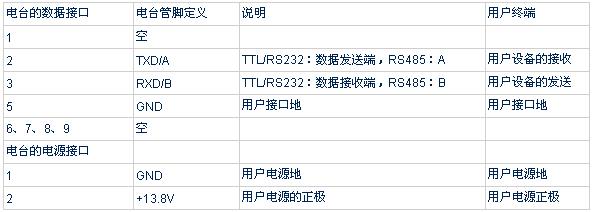

JZ878½Ó½Å¶¨Ò壺
°´´ËÔÚд°¿Úä¯ÀÀͼƬ

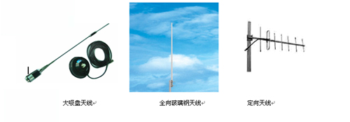

³£ÅäÌìÏߣº
°´´ËÔÚд°¿Úä¯ÀÀͼƬ
±êÅäÌìÏߣº±Þ×´ÌìÏß¡£
