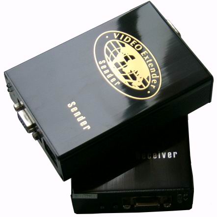

²úÆ·Ãû³Æ£º 100Ã×Ë«½ÊÏßVGA´«ÊäÆ÷
ÐÍ ºÅ£º VGAR/T100
VGAR/T100Ë«½ÊÏßVGA´«ÊäÆ÷£¬¿ÉÒÔ´«Êä¾àÀëΪ0--100Ã×£¬VGAÐźÅË«½ÊÏß´«ÊäÆ÷ÊÇ×¨ÎªÍøÂçÆ½°åÏÔʾ¼°´óÆÁĻĻǽÏÔʾ¹ã¸æ¹¤³Ì¡¢¹¤Òµ×Ô¶¯»¯¿ØÖÆ¡¢Ò½ÁÆÉ豸¡¢°²·À¼à¿Ø¡¢¶àýÌå½ÌѧµÈÏÔʾϵͳ¹¤³ÌÖиßÖÊÁ¿ÊÓÆµÐźų¤¾àÀë´«ÊäµÄÐèÇó¶ø×¨ÒµÉè¼ÆµÄ¼¯VGAÐźÅת»»¡¢·ÖÅä¡¢Çý¶¯¡¢½ÓÊպͻ¹Ô­¹¦ÄÜΪһÉíµÄÐźŴ«Êäϵͳ¡£Ëü¿ÉÒÔ½«VGAÐźÅͨ¹ý·ÇÆÁ±ÎÎåÀàÍøÏßÉÏÆ½ºâ´«Ê䣬ÒÔÔöÇ¿¶Ô¹²Ä£ÔëÉù¼°¸ÉÈÅÐźŵÄÒÖÖÆ£¬Í¬Ê±´ó·ù¶ÈµØ½ÚÔ¼Ï߲ijɱ¾²¢¼ò»¯Á˹¤³Ì²¼Ïß¡£²ÉÓÃרÀû¼¼Êõ½«HºÍVÐźűàÂëÖÁRGBÐźÅÉϼÓÖØ´¦Àíºó·¢ËÍ£¬½öÀûÓÃCAT-5µçÀµÄÈý¶ÔË«½ÊÏßÍê³ÉVGA¡¢SVGA¡¢SXGA¡¢XGA¡¢SXGAµÄRGBHVÐÅºÅµÄÆ½ºâ±à½âÂ룬²¢²ÉÓÃÔ¶¾àÀë¸ßƵ²¹³¥¼ÓÖØ´¦Àí£¬´ø¿í¸ß´ï350MHz¡£Ê¹XGA£¨1920*1024/60Hz£©µÄ´«Êä¾àÀë´ïµ½100Ã×£¬ÒÔÂú×ã´óÐ͹¤³ÌͶӰ»ú¡¢ÏÔʾÆ÷¡¢TFT-LCD TV¡¢PDPÐźŴ«ÊäµÄÐèÒª¡£ÓÉÓÚÕû¸ö´«Êäϵͳ²ÉÓÃÁ˼ÓȨÁãÖµ²ð·ÖµÄƽºâ´«ÊäµÄרÀû¼¼Êõ£¬Òò´ËË«½ÊÏßÔÚ´«ÊäÐźÅʱ²»»á¶ÔÍâÔì³ÉEMIµÄ¸ÉÈÅ£¬´ËÍ⣬¶à³öµÄ¶ÔË«½ÊÏß¿ÉÒÔ´«ÊäÒôƵÐźš£
²úÆ·¼¼Êõ¹æ¸ñ£º
²úÆ·³ß´ç£º105mmX74mmX30mm
ÖØÁ¿£º0.5KG
ÊäÈë½Ó¿Ú£ºHDI5PIN (VGA)
Êä³ö½Ó¿Ú£ºHDI5PIN (VGA)
±¾µØÊä³ö£ºHDI5PIN (VGA)
´ø    ¿í£º300MHz(-3dB)ÂúÔØ/0-10MHz+0.IdB/0-130MHz+6dBµ½-0.8dB
ÊäÈëµçƽ·¶Î§£º0.5-2.0V p-p
ÊäÈëµçƽÎó²î£ºÐ¡ÓÚ3mV
ÊäÈë×迹£º75¦¸
Êä³ö×迹£º75¦¸
»Ø²¨ËðºÄ£º-30dB@5MHz
×î´óDC²¹³¥£º¡À5Mv-0
ÐÅÔë±È£º60dB
½Ó¿ÚÀàÐÍ£ºHDB15,Mini-DIN6,RJ45
ÊÓÆµ¹æ¸ñ£ºVGA, SVGA, XGA, SXGA, UXGA, LCD
ÍøÏß¹æ¸ñ£ºCAT5, CAT5E, CAT6UTPµçÀ£¬½¨ÒéʹÓÃCAT5EUTPµçÀÂ
µçÔ´£ºAC7.5V/1A
¹¤×÷ζȣº-25¡æ¡«+70¡æ
´¢´æÎ¶ȣº-40¡æ¡«+80¡æ
Ïà¶Ôʪ¶È£º0¡«95£¨·ÇÀäÄý£©
·ÀÀ׿¹¸ÉÈÅÖ¸±ê£º¿ÉµÖ¿¹¿ÕÆø·Åµç15KV, ½Ó´¥·Åµç8KV

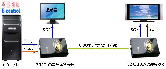

Á¬½ÓʾÒâͼ£º
