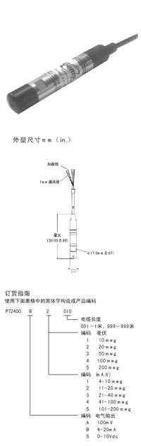

²úÆ·Ãû³Æ£º ͶÈëʽҺλ±äËÍÆ÷
ÐÍ ºÅ£º P72400ϵÁÐ
ÐÔÄܲÎÊý
ÊäÈë
¡¡Ñ¹Á¦·¶Î§ 0-4ÖÁ0-200mwg(mA&V) 0-10,20,50,100mwg(mV)
¡¡ÄÍѹѹÁ¦ 1.5FS
¡¡ÆÆÁÑѹ¡¡3FS
¡¡Æ£ÀÍÊÙÃü 100,000,000 ´ÎÂúÁ¿³ÌÑ­»·
ÐÔÄÜ
¡¡³¤ÆÚÆ¯ÒÆ¡¡0.2%FS/Äê(²»ÖðÄêÀÛ»ý)
¡¡¾«¶È¡¡0.25%FS
¡¡Î¶ÈÎó²î¡¡0.5%FS(0-50¡æ)
¡¡²¹³¥Î¶ȡ¡-10¡ãµ½50¡æ
¡¡¹¤×÷ζȡ¡-40¡ãµ½80¡æ
¡¡Áãµã¹«²î¡¡1%FS
»úе¹¹Ôì
¡¡Ñ¹Á¦¶Ë¿Ú¡¡G 1/4¡åÍâÂÝÎÆ£¬ÅäºÏ±Ç׶ʹÓÃ
¡¡½ÓÒº²¿¼þ¡¡316²»Ðâ¸Ö£¬¾ÛÑǰ²õ¥£¬ÒÒËõÈ©
¡¡µçÆøÁª½Ó¡¡¾ÛÑǰ²õ¥µçÀÂ
¡¡·â×°¡¡Ip68£¬200mwg
¡¡Õñ¶¯¡¡ÕýÏÒÇúÏߣ¬·åÖµ35g£¬5¡«2000Hz
¡¡³å»÷¡¡¾­ÊÜ×ÔÓÉÂäÌ壬¸ù¾ÝIEC 68-2-32 ³ÌÐò1
¡¡ÈÏÖ¤¡¡CE
¡¡ÖØÁ¿¡¡Ô¼100g(µçÀÂÖØÁ¿Áí¼Ó75g/m)
