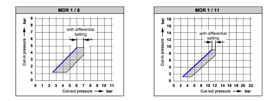

压力开关MDR1/6综述
订单参考 开/关
旋钮
压力范围
bar
法兰 重量
g
部件编码
MDR-1 DSD BAEA 017A030 XDE
2.5-6 G1/4" ST 220 212119
MDR-1 DTD BAEA 017A030 XDE
2.5-6 G1/4"
ST
220 212126
压力开关MDR1/11 空压机型
单相
开关容量4.0KW
最大切断压力11bar
包括电缆衬垫PG 11Z/ZK和卸压阀AEV 1.5
2极(NC)
参照EN 60947
可选压差调整
MDR1/11bar
订单参考 开/关
旋钮
压力范围bar 法兰 重量
g
部件编码
MDR-1 GBA
AAEA 060A080
QDE XXX
EA
2.5-11 G1/4" 220 212133
MDR-1 GEA
AAEA 060A080
QDE XXX
EA
2.5-11 F4 1/4" 220 212140
MDR-1 GFA
AAEA 060A080
QDE XXX
EA
2.5-11 F4
3/8"
220 212157
MDR-1 GBA
BAEA 060A080
QDE XXX
-- 2.5-11 G1/4" 220 216049
MDR-1 GEA
BAEA 060A080
QDE XXX
-- 2.5-11 F4 1/4" 220 216025
MDR-1 GFA
BAEA 060A080
QDE XXX
-- 2.5-11 F4
3/8"
220 216063
MDR1技术数据
技术数据 MDR1 参照EN60947
额定电压 550V
发动机开关功率(AC 3)
U=240V
4.0KW
电子寿命(AC3)循环 >1*105
机械寿命 循环 >5*103
最大电子循环  循环/h 120
最大机械循环  循环/h 600
而定操作电流(在240V AC情况下) 20A
破裂强度 Pz >35bar
技术数据 MDR 1 依照EN60947
允许介质温度(空气) ﹣5-+80°C
允许介质温度(水) +70°C
防护等级(依照EN60529) IP 44
导体横截面1
良好绞线 1*/2*
2.5/2.5mm2
导体横截面1*
钢同轴电缆1*/2*
2.5/2.5mm2

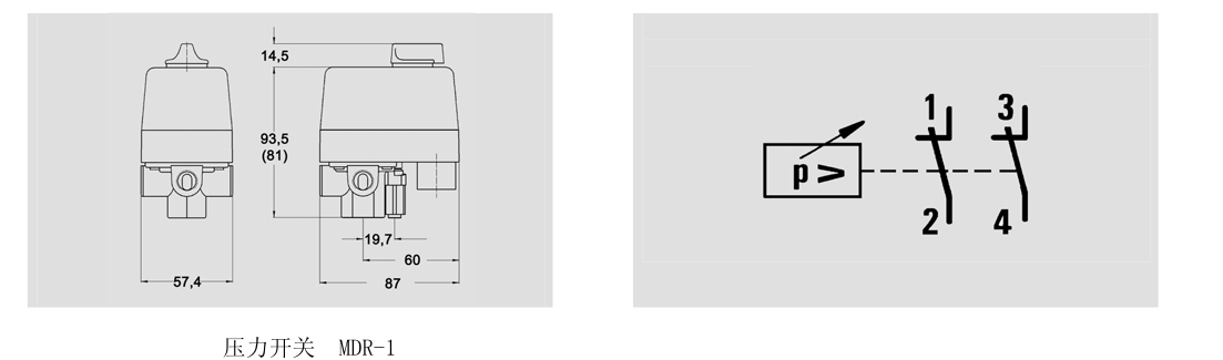

MDR1尺寸图/线路图
