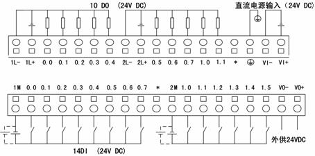

¡¤¶Ë×Ó¶¨ÒåÓë½ÓÏß
LM3106Ä£¿éÓÃÖ±Á÷24V¹©µç£¬ÉÏÅŶË×ÓΪÊä³öͨµÀ£¨DO£©£¬ÏÂÅŶË×ÓΪÊäÈëͨµÀ£¨DI£©¡£Í¼1ÊÇÒ»ÖÖµäÐ͵ÄÏÖ³¡½ÓÏßʾÀý£¬ÎªCPUÄ£¿é¹©µçµÄÍâ½ÓÊäÈëµçÔ´24VDCºÍ±£»¤µØ½Óµ½ÉÏÅŶË×ÓµÄÓҲࣨ³ÈÉ«¶Ë×Ó£©£¬Ä£¿é¶ÔÍâÌṩµÄÊä³öµçÔ´24VDC´ÓÏÂÅŶË×ÓµÄÓÒ²à½Ó³ö¡£Í¼2¡¢Í¼3 ·Ö±ðÊǸßËÙÊä³ö¶Ë×ÓÓëµç»ú½ÓÏßµÄÁ½ÖÖʾÒâͼ£¬Í¼ÖÐÍâ½Ó1.6K¦¸µç×èÖµÊÊÓÃÓÚµç»úÇý¶¯¶î¶¨µçÁ÷Ϊʮ¼¸ºÁ°²Ê±µÄÇé¿ö¡£ÓÉÓÚͼ2 ½ÓÏß·½Ê½¿¹¸ÉÈÅÄÜÁ¦Ç¿£¬ÍƼöÑ¡Óô˽ÓÏß·½Ê½£¬Í¼3½ÓÏß·½Ê½ÓëÆÕͨÊä³ö½ÓÏß·½Ê½Ïàͬ£¬ÊÊÓÃÓÚ¶Ô¾«¶ÈÒªÇ󲻸ߵij¡ºÏ¡£
ͼ1 LM3106Ä£¿é¶Ë×Ó¶¨ÒåÓë½ÓÏßͼ
ͼ2 LM3106¸ßËÙÊä³öÓëµç»ú½ÓÏßʾÀý1£¨Q1.1½Ó·¨Ïàͬ£©
ͼ3 LM3106¸ßËÙÊä³öÓëµç»ú½ÓÏßʾÀý2£¨Q1.1½Ó·¨Ïàͬ£©
˵Ã÷£º
1¡¢Ä£¿éµÄ¶Ë×Ó±ê¼Ç¹æÔòͳһΪ´ÓÉÏÍùÏ¡¢´Ó×óÍùÓÒµÝÔö£»
2¡¢Í¼1ÖÐÊäÈëͨµÀ£¨DI£©µÄ1M¡¢2M¶Ë×ÓΪÍâ½ÓDIµÄ¹«¹²¶Ë£¬Óû§¿ÉÒÔÑ¡Ôñ½«M¶Ë½Óµ½24VDC´«¸Ð
   Æ÷µçÔ´µÄÕý¶Ë»òÕßÊǸº¶Ë£¬ÒÔÊÊÓ¦Ô´ÐÍ/©Ð͵ÄDI£»
3¡¢Í¼1ÖÐÊä³öͨµÀ(DO)µÄ1V+ºÍ1V-·Ö±ð½Ó¸ºÔØÇý¶¯µçÔ´24VDCµÄÕý¸º¶Ë,ͬÑù2V+ºÍ2V-·Ö±ð½ÓÁí
   һ·(»òͬһ·)24VDCµÄÕý¸º¶Ë£»
4¡¢ÉÏÅŶË×ÓÓÒ²àµÄVI+ºÍVI-·Ö±ð½Ó¸øÄ£¿é¹©µçµÄ24VDCµÄÕý¸º¶Ë,±íʾ±£»¤µØ£»
5¡¢ÏÂÅŶË×ÓÓÒ²àµÄVO+¡¢VO-ΪCPUÄ£¿éÍ⹩24VDCµçÔ´µÄ½ÓÏ߶Ë×Ó£»
6¡¢¡° * ¡±±íʾ´ËͨµÀ²»½ÓÏß»òÎÞʵ¼ÊÎïÀíÁ¬½Ó¡£

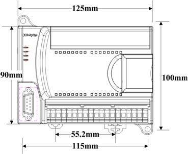

¡¤³ß´çͼ
