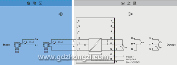

¡ñÊäÈë»ØÂ·£¨Exia IICΣÏÕÇø£©
   ÊäÈëͨµÀ£º¶Ë×Ó1£¬2£¬3½ÓÏߣ¨²Î¼û¶Ë×Ó½ÓÏßͼ£©
   ±äËÍÆ÷ÐźÅÊäÈ룺4¡«20mA
   Çý¶¯±äËÍÆ÷µÄÅäµçµçѹ£º16.5¡«28V
   ¿ÉÑ¡ÔñµçÁ÷Ô´ÐźÅÊäÈ룺4¡«20mA£»0¡«20mA£»»òÖ¸¶¨µçÁ÷Á¿³Ì
    ÊäÈë×迹£ºÄÚÖÃÊäÈëµç×è50¦¸
¡ñÊä³ö»ØÂ·£¨°²È«Çø£©
  Êä³öͨµÀ£º¶Ë×Ó10£¬11£¬12 ½ÓÏߣ¨²Î¼û¶Ë×Ó½ÓÏßͼ£©
  Êä³öµçÁ÷£º4¡«20mA£»0¡«20mA£»»òÖ¸¶¨µçÁ÷Á¿³Ì
  µçÁ÷Êä³öʱÔÊÐí¸ºÔØ£º0¡«550¦¸£¨4¡«20mA£¬0¡«20mA Êä³öʱ£©
  Êä³öµçѹ£º1¡«5V£»0¡«5V£»0¡«10V£»»òÖ¸¶¨µçѹÁ¿³Ì
  µçѹÊä³ö×迹£ºÄÚÖÃÊä³öµç×è250¦¸

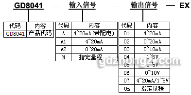

ËÄ¡¢ÐͺÅÑ¡Ôñ
¶©»õÐëÖª£º
      1. ²ÎÕÕÑ¡Ð;ÙÀý£¬ÕýÈ·¹æ·¶Êéд¶©»õÐͺŴúÂë¡£
      2. Èô²»Ñ¡Ôñ´úÂ룬Ôò±»ÈÏͬÊÇÏÂÁоÙÀý1µÄ¶©»õ×éºÏ·½Ê½¡£
     ¾ÙÀý1     Êä         È룺 ±äËÍÆ÷4¡«20mA  £¨´øÅäµç£©
                  Êä         ³ö£º 4¡«20mA
                  ¶©»õ´úÂëΪ£ºGD8041-A-01-EX
     ¾ÙÀý2     Êä         È룺±äËÍÆ÷4¡«20mA  £¨´øÅäµç£©
                  Êä         ³ö£º 1¡«5V
                  ¶©»õ´úÂëΪ£ºGD8041-A-04-EX

Áù¡¢¶Ë×Ó½ÓÏßͼ
      ¡ñ ¶Ë×Ó½ÓÏߣº°Î²åʽ½ÓÏß¶Ë×Ó£¬Í¨¹ý×ÔÉýѹ»ÉƬʽѹ½ôÁ¬½Ó¡£µ¼Ïß²ÉÓýØÃæ»ý²»³¬¹ý2.5m©OµÄ¶àÊø»òµ¥¹ÉµçÀ¡£
