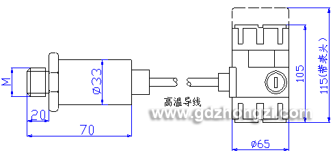

Ò»¡¢Ó¦ÓÃ
      WP421ÐÍÖиßÎÂѹÁ¦±äËÍÆ÷Ñ¡Óýø¿ÚÄ͸ßÎÂÃô¸ÐÔª¼þ×é×°£¬´«¸ÐÆ÷̽ͷÄÜÔÚ350¡æ¸ßÎÂϳ¤ÆÚÎȶ¨¹¤×÷¡£Ð¾ÌåÓë²»Ðâ¸ÖÍâ¿ÇÖ®¼ä²ÉÓü¤¹âÀ亸¹¤ÒÕ£¬Ê¹ÆäÍêÈ«ÈÛΪһÌ壬ȷ±£Á˱äËÍÆ÷ÔÚ¸ßÎÂ״̬ϵÄʹÓð²È«¡£´«¸ÐÆ÷µÄѹÁ¦Ð¾ÌåÓë·Å´óµç·֮¼ä£¬ÓþÛËÄ·úÒÒÏ©µæÆ¬¸ôÈÈ£¬²¢¼ÓÓÐÉ¢ÈÈ×°Öã¬ÄÚ²¿ÒýÏß¿×Ìî³ä¸ßЧ¸ôÈȲÄÁϹèËáÂÁ£¬ÓÐЧµÄ·ÀÖ¹ÁËÈÈ´«µ¼£¬±£Ö¤·Å´óת»»µç·²¿·ÖÔÚÔÊÐíζÈϹ¤×÷¡£

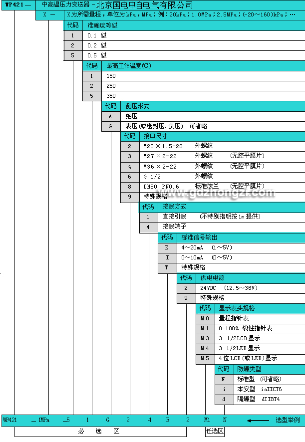

Èý¡¢ÐͺÅÑ¡Ôñ

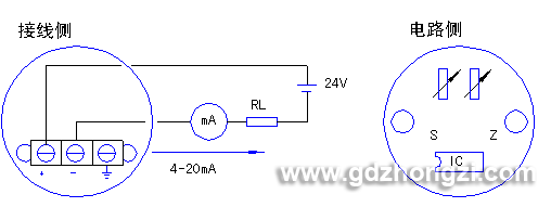

ËÄ¡¢½ÓÏßͼ
(ÒÔÁ½ÏßÖÆ4 ~ 20mAÊä³öΪÀý)£º
×¢£ºÈçÎÞ¼ÆÁ¿É豸£¬ÇëÎðµ÷½ÚÁéÃô¶È(S)µçλÆ÷

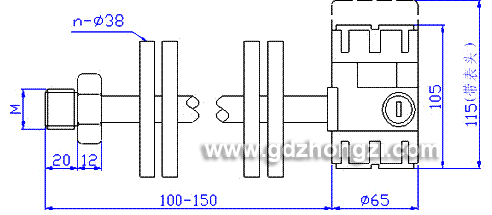

Îå¡¢½á¹¹ÐÎʽ
¡ôÒ»Ìåʽ
¡ô·ÖÌåʽ
     ¡ôµç×ÓÍâ¿Ç£ººÏ½ðÂÁ
     ¡ôѹÁ¦½Ó¿Ú£ºM20¡Á1.5
     ¡ôÖ÷Ìå½á¹¹£º²»Ðâ¸Ö
     ¡ôÖØ Á¿£ºÔ¼1.2kg
     ¡ôÍ¿ ²ã£ºËÜÁÏÅçÍ¿
     ¡ôÈç°²×°ÏÖ³¡»·¾³Î¶Ƚϸߣ¨¡Ý80¡æ£©£¬½¨ÒéÑ¡Ó÷ÖÌå½á¹¹£¬·ñÔò¿ÉÄÜ»áʹ±äËÍÆ÷ÐÔÄܱä²î»òË𻵡£
     ¡ô ²âÁ¿Õ³³í¡¢·Û³¾¡¢½á¾§µÈÒ׶½éÖÊ¿ÉÑ¡ÓÃÎÞǻƽĤƬ½á¹¹¡£
