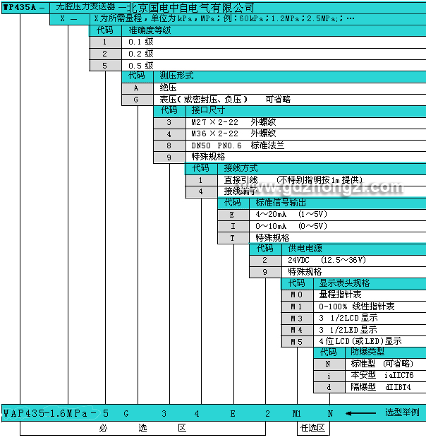

ËÄ¡¢ÐͺÅÑ¡Ôñ

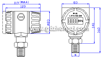

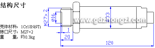

¢ÙWAP435A
½Ó¿Ú²ÄÁÏ£º1Cr18Ni9Ti£¬ÖØ Á¿£ºÔ¼0.8kg
¢ÚWAP435B
¿ÇÌå²ÄÁÏ£º1Cr18Ni9Ti£¬½Ó¿Ú³ß´ç£ºM27x2£¬ÖØ Á¿£ºÔ¼0.3kg
