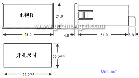

      ¡ñ ÍâÐͳߴçÅ·¹æ±ê×¼1/32 DIN (48x24mm)

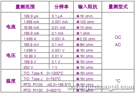

¶þ¡¢²âÁ¿²ÎÊý
      Á¿²â¾«¶È:       DC: ¡À0.1% F.S. ¡À1digit
                          AC: ¡À0.25% F.S. ¡À1digit
                          T/C: ¡À1% F.S. ¡À1digit
                          Pt100: ¡À0.2% F.S. ¡À1digit
      Á¿²â·¶Î§:       ͨ¹ýÑ¡ÔñPCBA°åºóÃæµÄº¸µæÉ趨
      СÊýµã:          ¶©¹ºÊ±ÇëÖ¸¶¨
      ×î¸ßµãУÕý:    ´Öµ÷10~100%ofF.S..
                          ϸµ÷¨Q10%ofF.S.
      ÁãµãУÕý:       ¨Q5%ofF.S.
      È¡Ñùʱ¼ä:       ´óÔ¼3´Î/Ãë.
      ·´ÏòÏÔʾ:       µ±ÊäÈëѶºÅΪ·´Ïò¡°¡ª¡±
      ³¬Á¿³ÌÏÔʾ:    ¡°ÏÔʾ¡±
      ¹ýÔØÊäÈëÄÜÁ¦:  µçѹ: 1.2 ±¶¶î¶¨ÊäÈë(Á¬Ðø)ѶºÅ
                                   1.5±¶¶î¶¨ÊäÈë(Á¬Ðø)ѶºÅ
                           µçÁ÷: 1.2 ±¶¶î¶¨ÊäÈë(Á¬Ðø)ѶºÅ
      ²Ù×÷ζÈ:        0~60¡æ
      ²Ù×÷Ïà¶Ôʪ¶È:  20~95 %RH
      ζÈϵÊý:        ¨Q100 PPM/¡æ(0~50¡æ)
                           ¨Q50 PPM/¡æ(23¡À3¡æ)
      ¿â´æÎ¶È:        -10~70¡æ
      ¹¤×÷µçÔ´:        DC5V, 12V, 24V ¡À10% (¸ôÀë)
      ÏûºÄ¹¦ÂÊ:        700mW
      µ¼µçÇ¿¶È:        AC500Vfor1min (½éÓÚµçÔ´/ÊäÈë)
                           AC2.0KVfor1min(½éÓÚÂÝË¿¶Ë×Ó/»ú¿Ç)
      ÖØÁ¿:              ´óÔ¼350g

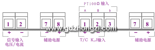

Îå¡¢½ÓÏßͼ
