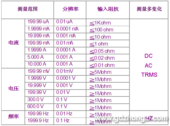

¶þ¡¢ ²âÁ¿²ÎÊý
      Á¿²â¾«¶È:         DC: ¡À 0.04% F.S. ¡À1digit
                            AC: ¡À 0.1% F.S. ¡À 1 digit
                            µçÁ÷: 20 A×î´ó. µçѹt: 1000 V×î´ó.
      ×î¸ßµãУÕý:      ¨Q10%ofR.O.
      ÁãµãУÕý:         ¨Q2%of R.O.
      È¡Ñùʱ¼ä:         ´óÔ¼3 ´Î/Ãë.
      ·´ÏòÏÔʾ:         µ±ÊäÈëѶºÅΪ·´Ïò¡°¡ª¡±
      ³¬Á¿³ÌÏÔʾ:      ¡° 0000  ¡±ÏÔʾ
      ¹ýÔØÊäÈëÄÜÁ¦:   µçѹ:1.2±¶¶î¶¨ÊäÈë(Á¬Ðø)ѶºÅ
                                    1.5±¶¶î¶¨ÊäÈë(Á¬Ðø)ѶºÅ
                            µçÁ÷:10¶î¶¨ÊäÈë(Á¬Ðø)ѶºÅ10Ãë
      СÊýµã:            ¶©¹ºÊ±ÇëÖ¸¶¨
      ²Ù×÷ζÈ:         0~60 ¡æ
      ²Ù×÷Ïà¶Ôʪ¶È:   20~95%R.H.
      ζÈϵÊý:         ¨Q100 PPM/¡æ ( 0~50¡æ  )
                            ¨Q50 PPM/¡æ ( 23¡À 3¡æ )
      ¿â´æÎ¶È:         -10~70¡æ
      ¹¤×÷µçÔ´:         AC: 115/230V ¡À 10%, 50/60 Hz
                            Option: DC12V, 24V, 48V ¡À 10% ( ¸ôÀë  )
      ÏûºÄ¹¦ÂÊ:         DC: 3W, AC: 4.5 VA
      µ¼µçÇ¿¶È:         AC 2.0 KV for 1 min. (½éÓÚµçÔ´/ÊäÈë)
                            AC 3.0 KVfor1min. (½éÓÚÂÝË¿¶Ë×Ó/»ú¿Ç)
      ÖØÁ¿:               ´óÔ¼370g

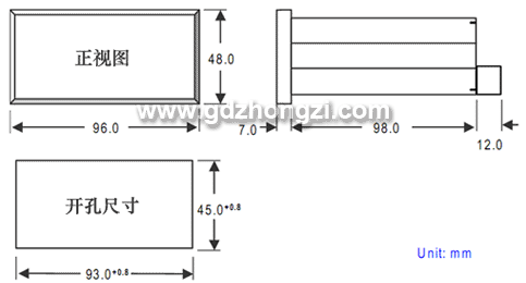

Èý¡¢ÐͺŹæ¸ñÑ¡Ôñ±í
ËÄ¡¢¹æ¸ñ³ß´ç

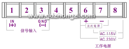

Îå¡¢½ÓÏßͼ
