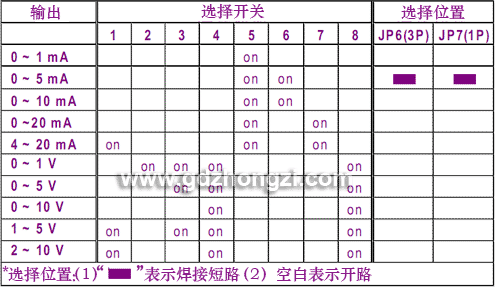

      ¡ñ ¿É³ÌÐòÊä³öÓÉÇл»¿ª¹ØÑ¡Ôñ10ÖÖ·¶Î§

    ¡ñ Êä³ö
Êä³ö·¶Î§
¸ºÔصç×è
Êä³ö×迹
Êä³ö²¨ÎÆ
0~1V
¡Ý50 ohm
¡Ü 0.001 ohm
¡Ü 0.2% R.O
ÎÞµçԴʽ²»Äܱ»Ê¹ÓÃÓÚ
Êä³ö·½Ê½Îª4~20mA£¬1~5VºÍ2~10V
0~5V
¡Ý250 ohm
0~10V
¡Ý500 ohm
1~5V
¡Ý250 ohm
2~10V
¡Ý500 ohm
0~1mA
¡Ý15k ohm
¡Ý 20M ohm
0~5mA
¡Ý3000 ohm
¡Ý 6M ohm
0~10mA
¡Ý1500 ohm
0~20mA
¡Ý750 ohm
4~20mA
¡Ý750 ohm
»ØÂ·¹©µç4~20mA
Vs(20mA)-900ohm

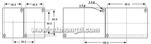

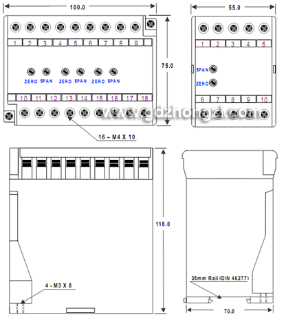

  ¡ñ °²×°·½Ê½£º±Ú¹Òʽorµ¼¹ì°²×°(EN50022)
  ¡ñ ÖØÁ¿:µ¥Ïࣺ450¹«¿ËÒÔÏ£¬ÈýÏà:650¹«¿ËÒÔÏÂ

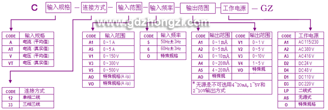

Èý¡¢ÐͺÅÑ¡Ôñ
ËÄ¡¢¹æ¸ñ³ß´ç
Áù¡¢ÅÌÃæ°²×°¿×¾à³ß´ç
Æß¡¢³ÌÐòÊä³ö·¶Î§
