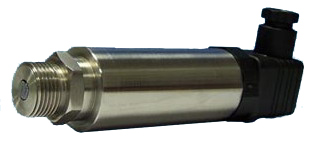

ÐÍ ºÅ£º CY200
CY200¸ß¾«¶ÈÊý×ÖѹÁ¦Î¶ȴ«¸ÐÆ÷
¡¡¡¡CY200¸ß¾«¶ÈÊý×ÖѹÁ¦´«¸ÐÆ÷ÀûÓÃ΢´¦ÀíÆ÷SOCµÄ´¦ÀíºÍ´æ´¢ÄÜÁ¦£¬Õë¶Ô¹èѹÁ¦´«¸ÐÆ÷µÄ³õÊ¼Æ«ÒÆºÍÁéÃô¶ÈµÄ·ÇÏßÐνøÐÐÖÇÄÜ»¯½ÃÕýºÍ²¹³¥£¬²¢½øÐÐÂ˲¨¡¢·Å´ó¡¢A/Dת»»£¬´Ó¶øµÃµ½0.05%¸ß¾«¶ÈµÄÖÇÄÜ»¯Êý×ÖѹÁ¦´«¸ÐÆ÷¡£Êý×Ö»¯¡¢ÖÇÄÜ»¯¡¢µÍ¹¦ºÄ¡¢ÍøÂ绯µÄÉè¼ÆÊ¹CY200Êý×ÖѹÁ¦´«¸ÐÆ÷¾ßÓÐÄ£ÄâѹÁ¦´«¸ÐÆ÷²»¿É±ÈÄâµÄÓÅÊÆ¡£
¡¡¡¡CY200ϵÁпÉÓ¦ÓÃÔÚ¼ÆÁ¿¡¢Ñ¹Á¦ÏÖ³¡Ð£Ñ顢ʯÓÍ¡¢»¯¹¤¡¢Ë®Á¦¡¢Ë®¹¤µÈÁìÓò²âÊÔѹÁ¦¡¢Î¶ȼà²â£¬»ò¶ÔѹÁ¦Î¶Èͬʱ¼à²âµÄÓû§¡£ÓëÄ£ÄâѹÁ¦´«¸ÐÆ÷/±äËÍÆ÷Ïà±È½Ï,´«¸ÐÆ÷µÄÊý×Ö»¯ÄËÖÁÖÇÄÜ»¯Ëù´øÀ´µÄºÃ´¦ÊDz»ÑÔ¶øÓ÷µÄ:
¡¡²úÆ·ÌØµã£º

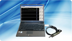

¡¡ Êý×ÖÁ¿Êä³ö£¬ÎÞÐèÆäËüÊý¾Ý²É¼¯É豸£¬Ö±½ÓÔÚ¼ÆËã»úÉ϶Á³öѹÁ¦£»
¡¡ ÄÚÖÃÖÇÄÜSOCоƬ£¬¶Ô´«¸ÐÆ÷²¿¼þ·ÇÏßÐÔ½øÐÐ×Ô¶¯²¹³¥¡£
¡¡ Óë¼ÆËã»úUSB½Ó¿ÚÏàÁ¬, Ö±½Ó´ÓUSB¿ÚÈ¡µç¡¢Í¨Ñ¶£¬ÎÞÐèÍⲿ¹©µç£¬
¡¡ ͨÓÃ485¡¢CAN¹¤Òµ×ÜÏߣ¬·½±ãµØ×é³ÉÍøÂ绯µÄѹÁ¦²âÁ¿ÏµÍ³¡£
¡¡ 24λ A/Dת»»Æ÷£¬20λµÄÓÐЧ·Ö±æÂÊ¡£×ۺϾ«¶ÈΪ0.1%,³¬¸ß¾«¶È¿É´ï0.05%¡£

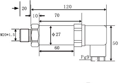

³öÏß·½Ê½ ÏßÀÂ/»ô˹Âü/º½¿ÕÍ· ¹ý³Ì½Ó¿Ú M20¡Á1.5

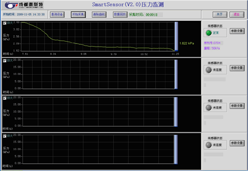

Èí¼þ½çÃæ:
µã»÷·Å´óͼƬ
µã»÷·Å´óͼƬ
µã»÷·Å´óͼƬ
