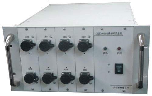

²úÆ·Ãû³Æ£º ¸ßËÙÊý¾Ý²É¼¯ÏµÍ³
ÐÍ ºÅ£º TST6300
TST6300¸ßËÙÊý¾Ý²É¼¯ÏµÍ³
²úÆ·½éÉÜ:
¡¡¡¡TST6300¶¯Ì¬Êý¾Ý²É¼¯ÏµÍ³Ã¿Ì¨8/16¸ö²¢Ðвɼ¯Í¨µÀ£¬Ã¿Í¨µÀ×î¸ß200K£¬¼¯ÐźŷŴó¡¢Â˲¨¡¢´«¸ÐÆ÷¹©µç¡¢Êý¾Ý²É¼¯¡¢Êý¾Ý´æ´¢ÎªÒ»Ì壬²ÎÊý³Ì¿ØÉèÖã¬Ö±½Ó½ÓÊÕºÁ·ü¼¶Ðźš£Êý¾Ýͨ¹ýRJ45ÒÔÌ«Íø¿ÚÓëÉÏλ»ú½øÐÐͨѶ£¬
 ¡¡¡¡TST6300Ö±½ÓÓë´«¸ÐÆ÷Á¬½Ó£¬Í¨¹ýÉÏλ»ú°²×°µÄDAP6.Xϵͳ³ÌÐò£¬×é³É¶¯Ì¬²âÊÔϵͳ£¬·½±ãµØÍê³ÉËÙ¶È¡¢¼ÓËÙ¶È¡¢Î»ÒÆ¡¢Á¦¡¢Ñ¹Á¦µÈÎïÀíÁ¿µÄÐźŲɼ¯¡£ ϵͳСÇÉ¡¢½á¹¹½ô´Õ¡¢Á¬½Ó¼ò±ã£¬ÎªÏÖ³¡²âÊÔºÍʵÑéÊÒ²âÊÔÈËÔ±ÌṩÁ˸ßÐÔÄܵIJâÊÔ½â¾ö·½°¸¡£
²úÆ·ÌØµã£º
¡¡¡¡¡¡ ¼¯Ðźŵ÷Àí¡¢´«¸ÐÆ÷¹©µç¡¢Êý¾Ý²É¼¯¡¢Êý¾Ý´æ´¢ÎªÒ»Ìå¡£
¡¡¡¡¡¡ Á¬½Ó²»Í¬µÄ´«¸ÐÆ÷£¬Ö±½ÓÍê³É¶¯Ì¬ÐźŵIJâÊԼǼ¡£
¡¡¡¡¡¡ ÿ̨²É¼¯Æ÷ÓÐ8/16¸ö²¢ÐÐͨµÀ£¬Ò»Ì¨ÉÏλ»ú¿Éͬʱ¿ØÖÆ16̨²¢Ðвɼ¯Æ÷£¬
¡¡¡¡¡¡ ÔÚÁ¬Ðø¼à²âģʽÏ£¬Êý¾Ý¿É×Ô¶¯Á¬Ðø²»¼ä¶ÏµØ´æÈëÉèÖÃĿ¼£»
¼¼ÊõÖ¸±ê:
Ãû³Æ ²ÎÊý
ͨµÀÊý£¨²¢ÐÐ 8CH/̨£¬16CH/̨
A/D·Ö±æÂÊ 16Bit
²ÉÑùÂÊ 200KHz /CH
´æ´¢Éî¶È£¨Ã¿Í¨µÀ£© 256KÑùµã/CH
´¥·¢·½Ê½ ÊÖ¶¯´¥·¢¡¢ÄÚ´¥·¢¡¢Íâ´¥·¢¡¢È«Í¨µÀ´¥·¢
Â˲¨Æ÷£¨£­3dB£© ֱͨ¡¢µÍͨ1.5K~100K ³Ì¿Ø¿Éµ÷
ÐźÅÊäÈëÀàÐÍ µçѹV¡¢µçºÉQ¡¢ICP
ͨѶ½Ó¿Ú RJ45ÒÔÌ«Íø½Ó¿Ú
¼¤Àøµçѹ/µçÁ÷ ÇÅѹ2V~8V/5~20mA¡¢ºãÁ÷4mA/24V
¹©µç AC£º220V/50Hz
¼¶Áª 1¡«16̨£¨256CH£©
³ß´ç mm¡Ámm¡Ámm
¾»ÖØ Ô¼kg
¡¡ÐͺÅ˵Ã÷£º6300-AµçѹÐźÅÊä½Ó¿ÚΪQ9£¬ÆäËûÖ¸±êÓëÒÔÉÏÏàͬ¡£
Èí¼þ¹¦ÄÜ:
¡¡¡¡È«ÖÐÎĽçÃæ£¬ÎÞÐè±à³Ì¼´¿ÉʵÏֲɼ¯²ÎÊýÉèÖÃ\Êý¾Ý»Ø·Å\Êý¾Ý´æ´¢\Êý¾Ý´¦Àí\´òÓ¡µÈ. Êý¾Ý¸ñʽ¿ª·¢£¬Ö§³ÖÓû§×¨ÓóÌÐò¿ª·¢¡£Ö§³ÖEXCEL¡¢Matlab¡¢WordÊý¾Ý¸ñʽµ÷ÓÃ
¡¡¡¡ÔËÐÐÆ½Ì¨:¡¡Windos98/XP
È«³Ì¿ØÉèÖÃ:×Ô¶¯Æ½ºâ£¬´«¸ÐÆ÷¹©µçÇÅѹ£¬²âÊÔÁ¿³Ì(·Å´ó±¶Êý)µµ£¬²É¼¯²ÎÊýÉèÖá¢×Ô¶¯´æÅÌ
¡¡¡¡Êý¾Ý»Ø·Å:¶à´°¿Ú\¶àÇúÏßͬʱÏÔʾ,´¥·¢Áãµã×Ô¶¯Åбð£¬ÌØÕ÷Öµ
Êýѧ´¦Àí:ʱÓò´¦Àí£¨Ïà¼Ó¡¢Ïà¼õ¡¢Î¢·Ö¡¢»ý·ÖµÈ£©/ƵÓò´¦Àí(FFT±ä»»¡¢ÆµÂÊÆ×µÈ),
¡¡¡¡Êý×ÖÂ˲¨£º¸ßͨ¡¢µÍͨ¡¢µÍ×è¡¢¸ß×è¡¢´øÍ¨¡£
¡¡¡¡¹¤³Ìµ¥Î»ÏßÐζ¨±ê£ºÈÎÒ⹤³Ì¶¨±ê£¬Îļþºó±ê¶¨£¬ÏµÍ³£¨´ø´«¸ÐÆ÷£©¾²Ì¬±ê¶¨£»
