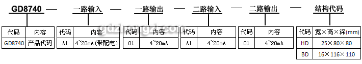

ËÄ¡¢ÐͺÅÑ¡Ôñ
¶©»õÐëÖª£º
  1. ²ÎÕÕÑ¡Ð;ÙÀý£¬ÕýÈ·¹æ·¶Êéд¶©»õÐͺš¢´úÂë¼°°æ±¾ºÅ
    ¾ÙÀý£º     ͨµÀ1£­±äËÍÆ÷£¬»òµçÁ÷Ô´£¨Ä£ÄâÁ¿ÊäÈ룩 £º
                     ÊäÈë±äËÍÆ÷£º4¡«20mA £» Êä³ö£º4¡«20mA
                     ͨµÀ2£­Çý¶¯·§ÃÅת»»Æ÷£¨Ä£ÄâÁ¿Êä³ö£© £º
                     ÊäÈ룺4¡«20mA  £»Êä³ö£º4¡«20mA
                     ¶©»õ´úÂëΪ£ºGD8740-A1-01-A1-01

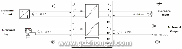

Áù¡¢¶Ë×Ó½ÓÏßͼ
      ¡ñ¶Ë×Ó½ÓÏߣº°Î²åʽ½ÓÏß¶Ë×Ó£¬Í¨¹ý×ÔÉýѹ»ÉƬʽѹ½ôÁ¬½Ó¡£µ¼Ïß²ÉÓýØÃæ»ý²»³¬¹ý2.5mm2µÄ¶àÊø»òµ¥¹ÉµçÀ¡£
