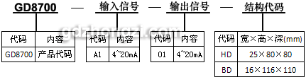

Èý¡¢ÐͺÅÑ¡Ôñ
¶©»õÐëÖª
  1. ²ÎÕÕÑ¡Ð;ÙÀý£¬ÕýÈ·¹æ·¶Êéд¶©»õÐͺŴúÂë¡£
  2. Èô²»Ñ¡Ôñ´úÂ룬Ôò±»ÈÏͬÊÇÏÂÁР  ¾ÙÀý 1  µÄ¶©»õ×éºÏ·½Ê½¡£
     ¾ÙÀý1     Êä         È룺4¡«20mA
                    Êä         ³ö£º4¡«20mA
                    ¶©»õ´úÂëΪ£ºGD8700-A1-01
ËÄ¡¢¼¼Êõ¹æ¸ñ
¡ñ ²úÆ·ÐͺţºGD8700
      ÐͺŹæ¸ñ£¨´úÂ룩£º´úÂëÊÇÖ¸Ã÷ÐźÅÊäÈë»òÊä³öµÄÁ¿³Ì·¶Î§£¬Óû§¶©»õʱ¿É×ÔÓÉÑ¡¶¨£¨¼ûÑ¡ÐÍÆ×£©

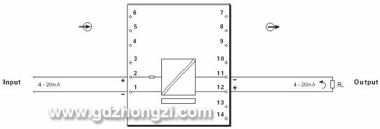

¡ñ ÊäÈë»ØÂ·
      ÊäÈëͨµÀ£º¶Ë×Ó1£­£¬2£« ½ÓÏߣ¨²Î¼û¶Ë×Ó½ÓÏßͼ£©
      µçÁ÷ÊäÈ룺4¡«20mA
      µÈЧÊäÈë×迹£º150¦¸£«¸ºÔصç×裨ÊäÈëΪ20mAʱ£©
      ѹ½µ£ºÔ¼3V(20mA)
¡ñ Êä³ö»ØÂ·
      Êä³öͨµÀ£º¶Ë×Ó11£­£¬12£«½ÓÏߣ¨²Î¼û¶Ë×Ó½ÓÏßͼ£©
      Êä³öµçÁ÷£º4¡«20mA
      ÔÊÐí¸ºÔØµç×裺0¡«350¦¸£¨4¡«20mAÊä³öʱ£©

Áù¡¢¶Ë×Ó½ÓÏßͼ
      ¡ñ¶Ë×Ó½ÓÏߣº°Î²åʽ½ÓÏß¶Ë×Ó£¬Í¨¹ý×ÔÉýѹ»ÉƬʽѹ½ôÁ¬½Ó¡£µ¼Ïß²ÉÓýØÃæ»ý²»³¬¹ý2.5mm2µÄ¶àÊø»òµ¥¹ÉµçÀ¡£
