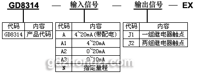

ËÄ¡¢ÐͺÅÑ¡Ôñ
¶©»õÐëÖª£º
  1. ²ÎÕÕÑ¡Ð;ÙÀý£¬ÕýÈ·¹æ·¶Êéд¶©»õÐͺŴúÂë¡£
  2. Èô²»Ñ¡Ôñ´úÂ룬Ôò±»ÈÏͬÊÇÏÂÁоÙÀý1µÄ¶©»õ×éºÏ·½Ê½¡£
     ¾ÙÀý 1£º    Êä         È룺 ±äËÍÆ÷ 4¡«20mA £¨´øÅäµç£©
                      Êä         ³ö£º2×é¼ÌµçÆ÷´¥µã
                      ¶©»õ´úÂëΪ£ºGD8314-A-J2-EX
     ¾ÙÀý 2£º    Êä         È룺0¡«20mA
                      Êä        ³ö £ºÒ»×é¼ÌµçÆ÷´¥µã
                      ¶©»õ´úÂëΪ£ºGD8314-A2-J1-EX

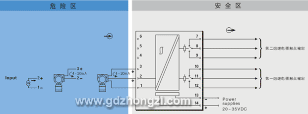

Áù¡¢¶Ë×Ó½ÓÏßͼ
        ¶Ë×Ó½ÓÏߣº°Î²åʽ½ÓÏß¶Ë×Ó£¬Í¨¹ý×ÔÉýѹ»ÉƬʽѹ½ôÁ¬½Ó¡£µ¼Ïß²ÉÓýØÃæ»ý²»³¬¹ý2.5m©OµÄ¶àÊø»òµ¥¹ÉµçÀ¡£
