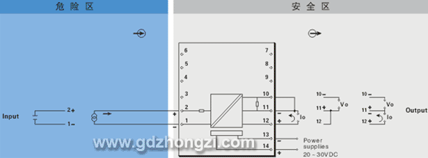

      ÊäÈëͨµÀ£º¶Ë×Ó1£­£¬2£«½ÓÏߣ¨²Î¼û¶Ë×Ó½ÓÏßͼ£©
      µçÁ÷Ðźţº4¡«20mA£»0¡«20mA£»»òÖ¸¶¨µçÁ÷Á¿³Ì
      µçѹÐźţº1¡«5V£»0¡«5V£»0¡«10V£»»òÖ¸¶¨µçѹÁ¿³Ì
      ÊäÈë×迹£ºÄÚÖÃÊäÈëµç×è50¦¸
¡ñÊä³ö»ØÂ·£¨°²È«Çø£©
      Êä³öͨµÀ£º¶Ë×Ó10,11,12½ÓÏߣ¨²Î¼û¶Ë×Ó½ÓÏßͼ£©
      Êä³öµçÁ÷£º4¡«20mA£»0¡«20mA£»»òÖ¸¶¨µçÁ÷Á¿³Ì
      µçÁ÷Êä³öʱÔÊÐí¸ºÔØ£º0¡«550¦¸£¨4¡«20mA£¬0¡«20mAÊä³öʱ£©
      Êä³öµçѹ£º1¡«5V£»0¡«5V£»0¡«10V£»»òÖ¸¶¨µçѹÁ¿³Ì
      µçѹÊä³ö×迹£ºÄÚÖÃÊä³öµç×è250¦¸

Áù¡¢¶Ë×Ó½ÓÏßͼ
      ¡ñ ¶Ë×Ó½ÓÏߣº°Î²åʽ½ÓÏß¶Ë×Ó£¬Í¨¹ý×ÔÉýѹ»ÉƬʽѹ½ôÁ¬½Ó¡£µ¼Ïß²ÉÓýØÃæ»ý²»³¬¹ý2.5m©OµÄ¶àÊø»òµ¥¹ÉµçÀ¡£
