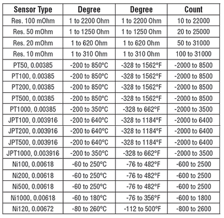

 Ö§³Ö6·¶àÀàÐÍζȴ«¸ÐÆ÷ÊäÈ룬°üÀ¨PT¡¢JPT¡¢Ni RTD
 6·ÐéÄâÊäÈ룬¿ÉÅäÖÃΪ¡°¾ùÖµ¡±ºÍ¡°²îÖµ¡±Ä£Ê½
 4·DO£¬Ö§³ÖÂö³åÊä³ö
¸ÅÊö
ͨ¹ýÍøÂç²É¼¯RTDζÈÐźţ¬²¢½øÐÐDOÊä³ö
IoLogik E2260רΪͨ¹ýTCP/IPºÍÒÔÌ«Íø²É¼¯²¢¿ØÖÆÔ¶³ÌRTD´«¸ÐÆ÷µÄÓ¦ÓöøÉè¼Æ¡£RTDζȴ«¸ÐÆ÷µÄÀàÐÍÖ§³ÖPT£¬JPT£¬Ni
ºÍµç×èÐÍ¡£ioLogik E2260²ÉÓÃ100MbpsÒÔÌ«ÍøÍ¨ÐÅ£¬Ö§³Ö¶àÖÖЭÒ飨ÈçModbus/TCP£¬SNMP£¬HTTP£¬TCP£¬UDP£©´Ó¶øÊµÏÖ¸ßËÙÊý¾Ý²É¼¯¡£Êý¾Ý×î¶à¿ÉÒÔ·¢ËÍÖÁ10̨Ö÷»ú¡£
RTDͨµÀ¿ÉÒÔʵÏֶ๦ÄܵÄÅäÖÃ
ÿ¸öRTDÊäÈëͨµÀ¿ÉÓÉÈí¼þ¶ÀÁ¢ÅäÖÃΪPT£¬JPT£¬NiºÍµç×èÊäÈëģʽ¡£´ËÍ⣬ͨµÀ»¹¿ÉÒÔÓÉÈí¼þÅäÖÃΪ¡°¾ùÖµ¡±»ò¡°²îÖµ¡±Ä£Ê½£¬ÊµÏÖRTDͨµÀÊýÖµµÄ¼ÆËã¡£
Ö§³Ö6·¶àÀàÐÍζȴ«¸ÐÆ÷ÊäÈ룬°üÀ¨PT¡¢JPT¡¢Ni RTDºÍµç×è×èÖµ¿É´ï2,200Å·Ä·
4·DO£¬Ö§³ÖÂö³åÊä³ö
RTDͨµÀ²ÉÑùÂʸߴï12´Î/Ãë
ͨ¹ýTCP/UDP/e-mail/SNMP trapÁ¢¼´±¨¸æÊ¼þ£¬´øÊ±¼ä´Á
ÄÚ½¨Web·þÎñÆ÷£¬Ò×ÓÚʵÏÖÔ¶³Ì·ÃÎʺÍÅäÖÃ
ʹÓÃרÀûµÄClick&Go logicÇáËÉʵÏÖ±¾µØ¿ØÖÆ£¬ÎÞÐè±à³Ì
Ö§³Ö100MbpsÒÔÌ«ÍøModbus/TCPЭÒé
